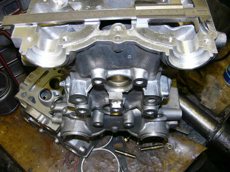

Голова 124 vs 126 с Калинофорума. Сверху соответственно 126-ая

olbr
Сообщения: 2214
Откуда: Мордовия, г.Саранск, сейчас г. Москва
Авто: ВАЗ 21104 1,6 16V 2005г. Я7.2 + Шеви Нива 2005г.
coup16v
судя по фотке, да, шайбы нужны.
как говориться в споре рождается истина
все же глянь у себя наличие шайб при удобном случае
