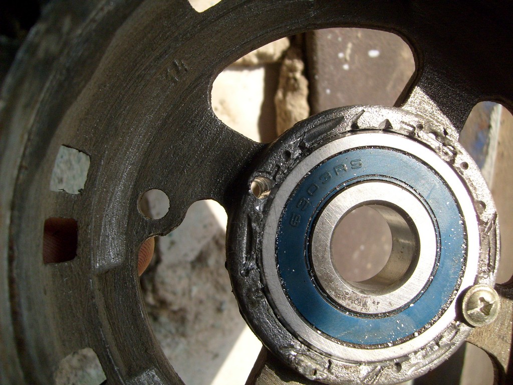

Крышка генератора - если нет новой...
| S6300029.jpg |
Отверстия под винт м4, сверлим вплотную к подшипнику, используя старую внешнюю обойму. |

Генератор стал издавать посторонние звуки, скинул ремень-тишина. При проворачивании ротора за шкив слышен шум от подшипников, а так же ощутимый люфт. Решил заменить. Поменяв оба подшипника приступил к сборке гены, но почему то при закручивании крышек постепенно начинает клинить ротор и в итоге он, прижавшись крыльчаткой к задней крышке, встает в стопор и не движется. В чем может быть дело и что я делаю не правильно. С генератором имею дело впервые... .
BilliBons
Сообщения: 107
Откуда: Рязанская обл.
Авто: Сарай 1.5-16 2002 154N
_sergofan_
Цитата:прижавшись крыльчаткой к задней крышке
Крыльчатка смотрит на переднюю крышку, а вообще надо запоминать как было, и делать также.
