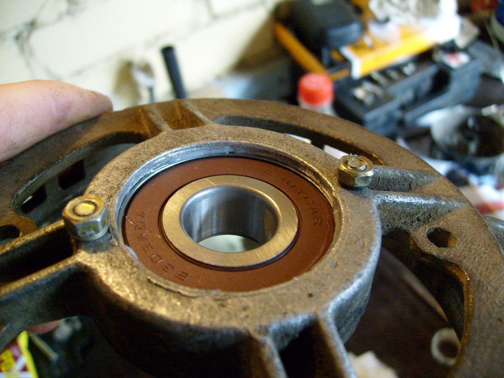

BilliBons
Крышка генератора - если нет новой...
Описание: Отверстия под винт м4, сверлим вплотную к подшипнику, используя старую внешнюю обойму.
Размер файла: 257.06 KB
Просмотрено: 523 раз(а)
Описание: Сажаем на поксипол.
Размер файла: 219.37 KB
Просмотрено: 465 раз(а)
Последний раз редактировалось: BilliBons (22 Май 2012 16:29), всего редактировалось 2 раз(а)
