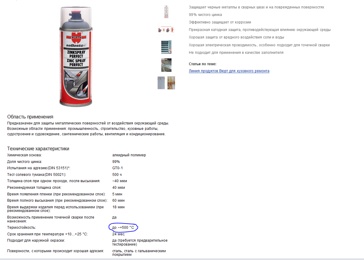

Я свой глушак покрывал Цинковым спреем от Wurth. Праввдо один балон стоит 500 руб
что даёт?
