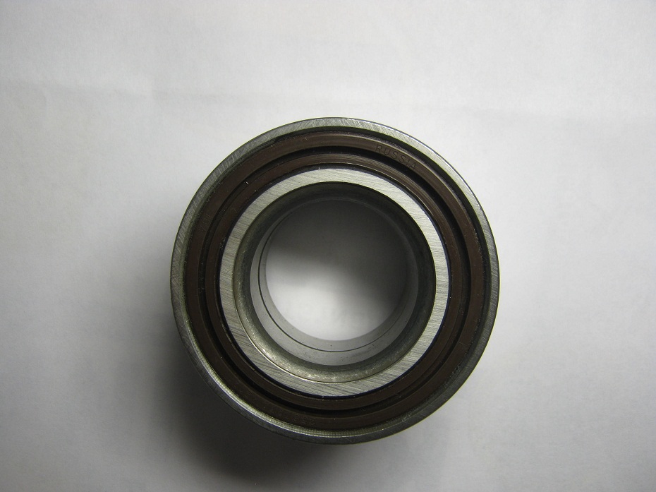

Дмитрий, посмотрите, пожалуйста, на этот подшипник (передний ступичный на Калину). Покупал за 500 р.
Фото в высоком разрешении отправил на Вашу почту.

VBF
Сообщения: 83
Уважаемый Alexey-Rus !
На представленных Вами фото изображена подшипниковая продукция имеющая признаки контрафактности. Проверьте пожалуста личную почту.
С уважением Дмитрий (Вологда)
Alexey-Rus.
Сообщения: 1435
Откуда: КБР - Ростов-на-Дону
Авто: Калина 11194, 2008 г. калина
Спасибо, Дмитрий. Попробую вернуть подшипник в магазин. Жаль чек не взял.
На Ваше письмо ответил.

Простите за такое количество фоток, но
VBF ведь сам просил поподробнее и покрупнее, вот я и постарался.

Aндрей, обрати внимание на мой ролик от 24 апреля и подшипник от 8-го июля. И тот и другой левак. Заметил, что следы обработки на обоймах параллельны? Мне в одном магазине продавец рассказывал, что это один из признаков контрафакта. На твоих подшипниках тоже прослеживается что-то похожее. В общем, подождем ответа специалистов.
