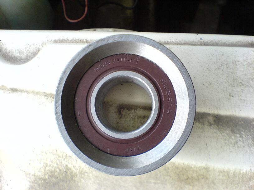

И этот посмотрите, если не трудно.
Ролик ГРМ на 2108 старого образца. 300 р. цена.

VBF
Сообщения: 83
Alexey-Rus. писал(а):И этот посмотрите, если не трудно.
Уважаемый Alexey !
На представленных Вами фото изображена контрафактная подшипниковая продукция. Убедительная просьба не устанавливать данный ролик на автомобиль, так как это вызывает риск поломки двигателя.

VBF писал(а):На представленных Вами фото изображена контрафактная подшипниковая продукция.
Вот так вот значит... А мне он больше других имеющихся в магазине понравился.
VBF писал(а):Убедительная просьба не устанавливать данный ролик на автомобиль,
Уже установлен. 3 дня, полет нормальный
VBF писал(а):так как это вызывает риск поломки двигателя.
Учитывая втыковость движка, это действительно риск. Набью значит смазки в старый Zollex и поставлю его на место.
VBF, спасибо за консультацию. Если бы Вы ещё объяснили по каким признакам можно вычислить контрафакт, было бы вообще хорошо

По данному ролику имеется несколько признаков.Скажу основной - ролик 256705Е1 в исполнении с железной ребордой не выпускается ЗАО "Вологодский подшипниковый завод" с 2001 года.

VBF писал(а):ролик 256705Е1 в исполнении с железной ребордой не выпускается ЗАО "Вологодский подшипниковый завод" с 2001 года.
Ну тогда понятно. А ролики эти не редкость, как я понял. Они были в двух магазинах из трех в которые я заходил.

Aндрей, обрати внимание на мой ролик от 24 апреля и подшипник от 8-го июля. И тот и другой левак. Заметил, что следы обработки на обоймах параллельны? Мне в одном магазине продавец рассказывал, что это один из признаков контрафакта. На твоих подшипниках тоже прослеживается что-то похожее. В общем, подождем ответа специалистов.
