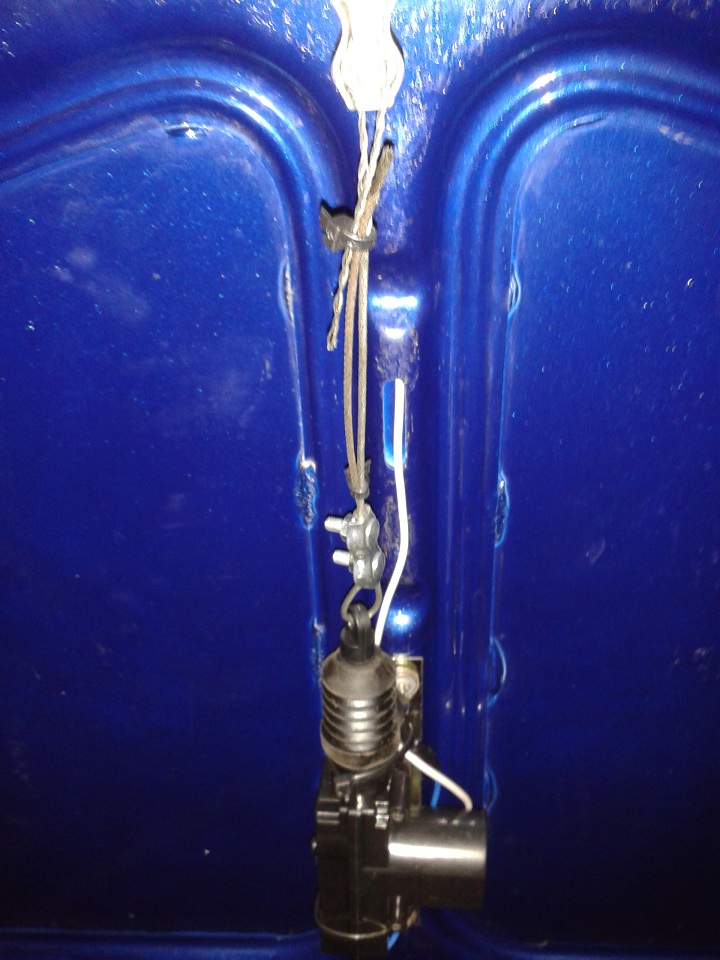

Небольшой фотоотчет, по установке привода на замок багажника ВАЗ 21099i! Сейчас с салона открываю багажник!))) Good
Доволен, как слон, всё мне вылилось в 589 руб.: покупал новый замок, т.к. он у меня был сломан, "язычок" отломан, за что мы тросик цепляем!-100руб.,
Два хомута-100руб.,
Тросик от "таврии"-140 руб.
провод-40 руб.,
предохранитель с колодкой 35 руб.
кнопка 50 руб.
провода 6 м. - 39 руб.
реле 12В 4-х контактное с соединительной колодкой 85 руб.

Описание: Привод обычный, китайский, 130 руб. тросик от таврии, можно в принципе любой тонкий, его только необходимо расплести немного, оставить 2 жилки.

Описание: Продел тросик через имеющееся отверстие в "язычке", сначала не разъединил тросик, и был наказан, т.к. замок подклинивал, после разъединения и установки, всё отлично работает, завтра на видео сниму, как работает и выложу сюда!;)!
