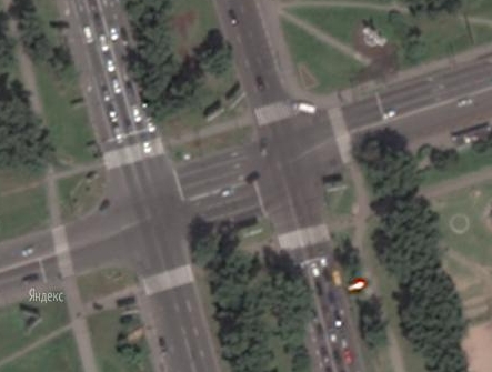

Всю жизнь на этом перекрёстке разворачивался по зелёной траектории не заворачиваясь, а тут знакомец напугал мол типа так можно и без прав остаться по ПДД, где говорится, что "Поворот должен осуществляться таким образом, чтобы при выезде с пересечения проезжих частей транспортное средство не оказалось на стороне встречного движения."
Чушь конечно не сусветная т.к. по зелёной траектории поворачивать удобнее а по красной тупо, да и того и глядишь в бочину машина прилетит т.к. многие любят такие повороты срезать.
Чтож начал копать инет и совсем запутался.

не пойму, там газон есть или нет, разметка есть?
Если ничего нет, то можно развернуться по кратчайшей траектории, но.. если не хочешь рисковать - лучше по красной, Права целее будут))
В ПДД ничего не сказано (намеренно?) по какой траектории рулить, только в Кузинских толкованиях, которые к ПДД не "пришьешь"

В пределах перекрестка вроде как нет понятия встречная полоса? Если я не заблуждаюсь то можно по любой т.к. выезд на встречку не должен быть сделан только при покидании перекрестка

Там есть разметка особая где указаны стрелками направления движения. А тот что в первом сообщении выглядит так, по крайней мере пока на нем не нарисовали особые траектории стрелки и тп. Внутри заштрихованного квадрата можно выполнять любые пируэты при условии что покидая его вы окажетесь там где положено.
Если по голосованию - то можно по любой но правильнее по зеленой дабы не вводить в заблуждение сзади едущих и поворачивающих налево

Похоже логика в двойной сплошной на разделительном ряду. Ведь разделительная полоса может быть шириной с машину а может быть метров 30 как на фотке OldFeld. И тогда когда она слишком длинная рисуют разметку и там уже ехать надо согласно ней.
Ведь по сути в правилах то не указано какая ширина разделительной должна быть чтоб считать что это один перекресток. Если там 5м или 15 или 50 или 100...? Могут длинный участок (тогда какая длина играет роль) разделительной расценить как два перекрестка и соответственно пока движешься вдоль разделительной движешься между перекрестками и значит по встречке?

ОК мужики понял, всё дело в разметке...
Т.е. получается на фотке автора темы, если за 2-мя белыми машинами по центру перекрёстка есть сплошная - значить по ближней траектории разворачиваться нельзя.
Если нет - то можно,но тогда долго и нудно ругаться с гайцами.

Разница в количестве пересечений проезжих частей.
На верхнем рисунке 2 пересечения, на нижнем - одно

Это по "их" логике. А есть мнение, что раз разделительная полоса перед перекрестком заканчивается, то на самом перекрестке все-таки одно пересечение ПЧ
да логика тут одна.
билет 38, вопрос 1
Сколько пересечений проезжих частей имеет этот перекресток?
Одно.
Два.
Четыре.
1. Перекресток имеет два пересечения проезжих частей, так как пересекаемая дорога с разделительной полосой
имеет две проезжие части (п. 1.2).
Картинку лень вставлять, но перекресток такой=же как рассматриваем.
Фух. аж вспотел пока нашел

да, по красной.
