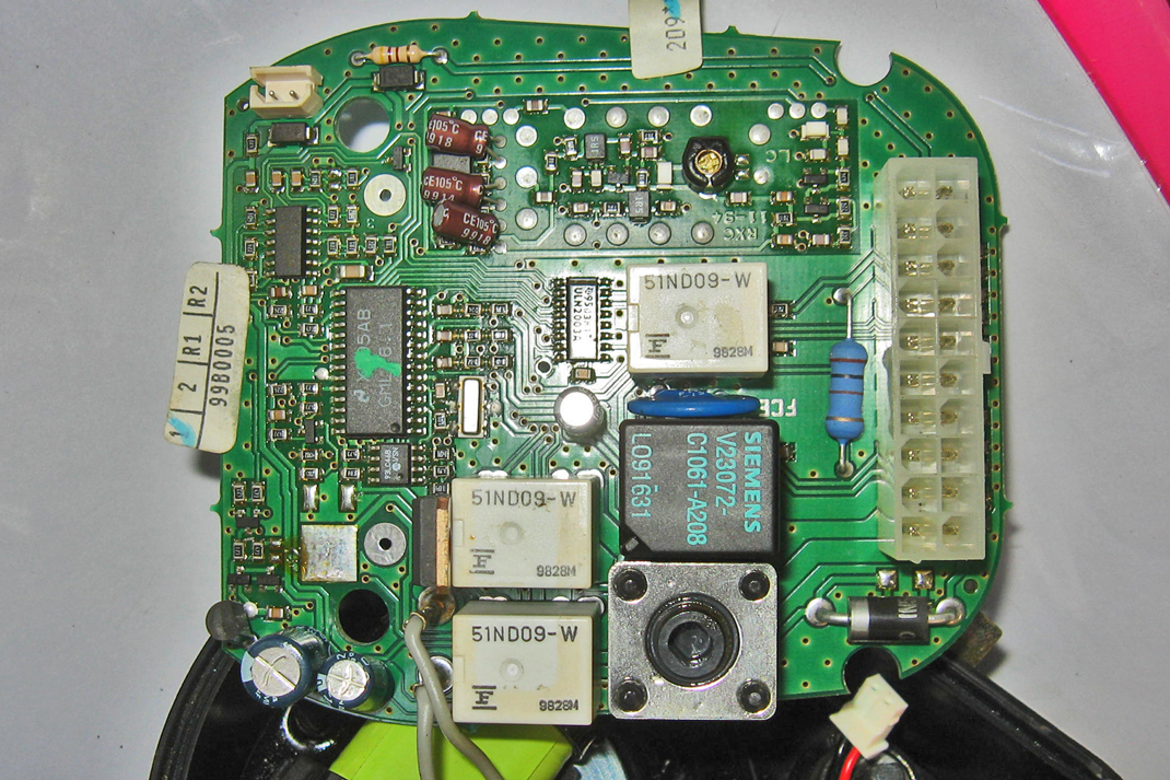

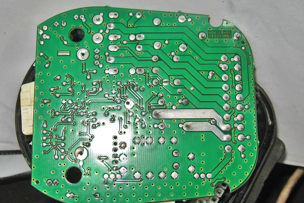

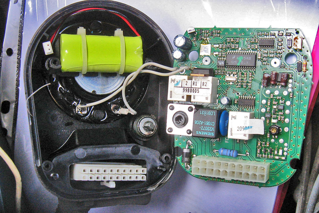

Разобрал блок сигнализации, сфоткал. Внутри все чисто, на плате следов прогара, холодных паек и пр. , - нет. Крышка сигнализации стояла на герметике.
На плате действительно стоят, 3 маленьких блочка, и 1 черный, похожие на реле, но какое из них реле и какое именно идет на поворотники, - непонятно, нужна принципиальная схема сигнализации.
А еще есть механический переключатель рода работ.
В прошлый раз устранить залипание сигнализации удалось именно повыключав этот переключатель механическим ключиком несколько раз туда-сюда. Может быть, кроме реле, еще и в нем дело?

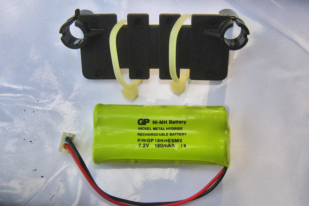

Кстати, внутри сигнализации стоят перезаряжаемый аккумулятор, который ни разу не менялся. Напряжение на нем 6,6В, а должно быть 7,2В. Каково его предназначение, не пора ли менять? Не мог ли сбой произойти из -за негодности этой встроенной батареи?

Афиноген, спасибо за подсказку. Точно мой случай, сигнализация , правда другая, тно реле то же самое и даже тип тот же.
А еще Сименс, называется, бракоделы.
Ну что ж, будем искать и менять реле или аналог, а пока легкими ударами по блоку, отлипать его, если залипнет еще раз.
Предупрежден, значит , вооружен! Как-то так.
