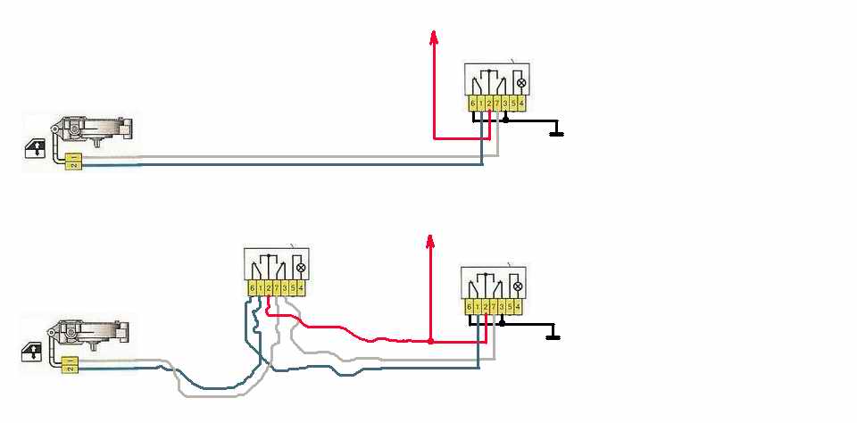

Собственно как? Сколько проводов тянуть, от самой кнопки или ?

Burjui, вечером будет время я тебе ее нарисую. Все провода у тебя будут задействованы на второй кнопке. Два придут с первой кнопки, 2 уйдут на мотор, еще на нее придется подать 12 В (тоже от первой кнопки) ну и подсветка по вкусу.

Скорее всего - кнопка на правой двери сейчас подключена на прямую.
Контакты по номерам (номера есть на колодке кнопки)
№1 - голубой (черно -голубой) провод мотора подъемника
№2 - + питания подъёмников
№3 - масса
№4 - + подсветки
№5 - масса подсветки
№6 - масса
№7 - серый (черно-серый) провод мотора подъемника
Что надо сделать
1. контакт №3 основной кнопки - отключить от массы и подключить к контакту №7 дублирующей кнопки (в водительской двери).
2. контакт №6 основной кнопки - отключить от массы и подключить к контакту №1 дублирующей кнопки.
Больше на основной кнопке ни чего не трогаем.
Оставшиеся контакты дублирующей кнопки подключить
№2 + питания подъёмников
№3 - масса
№4 - + подсветки
№6 - масса
Лучше их запитать от соседней кнопки (водительского стеклоподъемника)
После подключения доп. кнопки - она должна работать паралельно основной, но при нажатии сразу 2х кнопок -стеклоподъемник будет останавливаться. (защита от КЗ при одновременной команде вверх 1й кнопки и одновременно - вниз 2й)

Вот полумонтажная почти схема. Правда без подписей. Извилистыми проводами показана как раз доп. проводка. Тянуть придется 3 провода (2 мотор и один плюсовой, который возьмешь от ранее установленной кнопки). Учти, на заводской схеме плюсовой провод не красный, как я нарисовал.

У него все проще, подъемники стоят, надо только подключить дублирующую кнопку правого подъемника в водительской двери, запитав её от кнопки водительского подъемника и пробросить два провода управления в правую дверь. Drinks or Beer

Yurik 999, ну я так и нарисовал. Плюс да, возьмет от водительской кнопки, а в правой двери он уже есть. Просто существующая у него сейчас кнопка (в правой двери) станет дублирующей, а в водительской основной. И это, при пусконаладке желательно вместо преда ЭСП поставить лампочку, мотор отключить и погонять кнопки - если лампа не загорается, то коротыша нет.

Схема правильная - только немножко зеркальная Smile мы же кнопку правой двери, а не левой, дублируем Wink , а +, массу и подсветку берем с соседней кнопки. Drinks or Beer
