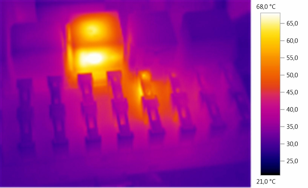

Взял с работы на выходные тепловизор проверить проводку - догадывался о проблемах с вентилятором радиатора. Вот нащелкал:
Все косяки пропаял. Еще обнаружил сильный перегрев обжимки массы ВР и ДК, аж изоляция вытекла. Но пропаять не смог подлезть, пережал кое как пассатижами буду по свободному времени параллельную массу делать на эту обжимку.
Выводы: скрутки - гаумхно! Криворукие установщики сигнализации - оно-же.
Во всем остальном где мог подлезть температура в норме.
Буду периодически диагностировать тепловизором - очень удобно.

Владимиръ Владимирович писал(а):Еще обнаружил сильный перегрев обжимки массы ВР и ДК, аж изоляция вытекла. Но пропаять не смог подлезть, пережал кое как пассатижами буду по свободному времени параллельную массу делать на эту обжимку.
Массу от реле вентилятора лучше отрезать от обжимки вообще и вывести отдельно на ГБЦ.
Владимиръ Владимирович писал(а):предохранитель ВР главное реле с наложением (1024x627).jpg
Это не главное реле, а дополнительное, видимо включен обогрев стекла и вентилятор печки, вот оно и нагрелось.
В конце здорово устранил нагревы, вообще чисто всё.
Владимиръ Владимирович писал(а):Буду периодически диагностировать тепловизором
Попробуй ещё продиагностировать начало открытия термостата и равномерность прогрева радиатора охлаждения.

На работе тож тепловизор есть, ИРТИС чото там, 500 стоил когда брали) тоже проверял скрутки, болтовые соединения и обжатые наконечниками, скрутки гуано это +100500 топикстартеру, болтовые недотянул и хуже скрутки будет, проверено на оборудовании подстанции
недотянутый болт нагрелся до 178 градусов и с кабеля сползла изоляция см 15
