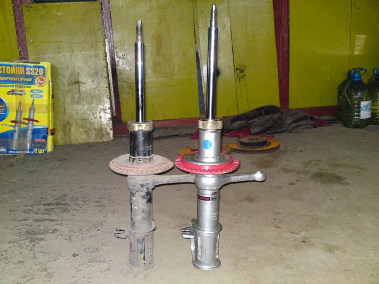

Установил передние стойки SS20 комфорт с опорами Асоми. Еще при установке заметил, что шток у SS20 длиннее. Когда все собрал предстала следующая картина
- максимальный ход подвески на отбой увеличился,
- при повороте колес и максимальном ходе отбоя возможен отрыв тормозных шлангов (стоят штатные с завода),
- рулевые тяги или рулевые наконечники упираются в низ проемов,
- чтобы снять колесо машину нужно поднять выше.
Вопрос первый: НАФИГА? - шток делать длиннее.
И второй, что теперь делать с этим. Тормозные шланги менять на более длинные?
Или надо было опоры тоже SS20 брать?

mic_v писал(а):Вопрос первый: НАФИГА? - шток делать длиннее.
Стойки сс-20 как бэ рассчитаны на опоры сс-20 (классик, мастер), а у них точка крепления штока к опоре относительно пружины выше чем в стоке (и в асоми).
Вроде c опорами сс-20 даже не хватало длины штока (при использовании стоек не сс-20), поэтому на шток под опору наживляли колечко (втулку), здесь на форуме
тема есть.
Т.е. эсесовцы устранили этот недостаток (удлинили шток), результат у тебя.
Ты лучше ответь НАФИГА ставить вместе конкурентов: сс и асоми?
Последний раз редактировалось: !Lnur (28 Июня 2012 14:42), всего редактировалось 1 раз

mic_v
Сообщения: 97
Откуда: Н.Новгород
Авто: ВАЗ21114 2006г.в.
Видимо у опор SS20 точка крепления амортизатора находится выше над чашкой кузова, а у стоек шток длиннее, что в сумме дает стоковые размеры.
Родная заводская подвеска еще в хорошем состоянии была несмотря на 70т пробега. Размеры корпусов, родной и SS, одинаковые.

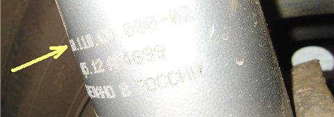

рашид55
На коробке то 2110 написано. На самих стойках не удалось без зеркальца прочитать пока.

mic_v
У меня такого не было, при вывешенном колесе под рулевой тягой ладонь помещалась. Мож правда стойки 08-е?
mic_v
Сообщения: 97
Откуда: Н.Новгород
Вот сфоткал гравировку на стойке
Цифра 11 в обозначении - стойки для 2110. Л - левая.
Для 2108 была бы цифра 10.
Посмотрел в магазине SS20 опоры. В них шток сидит глубже на ~25-30мм относительно плоскости крепежа.
nikolav
Сообщения: 1075
Откуда: г. Ташкент
Авто: ваз2112 2003г. 1,6л. 16кл. Я 5.1-41
mic_v писал(а):Цифра 11 в обозначении - стойки для 2110. Л - левая.
Не много не верно,посмотри в самом начале этой строчке,различия между 08 и 10 стойками выбито там "08" или "10"

nikolav
Спасибо за комментарий. Полезу посмотрю еще раз.
Я эту расшифровку взял из прайса SS на их сайте
Цитата:Амортизаторные стойки передней подвески SS20.11П/Л.00.000-02 Комфорт ОПТИМА для а/м ВАЗ 2110
На фото это 08 или 10-е по сравнению со стоком?

mic_v
Сообщения: 97
Откуда: Н.Новгород
визуально мм на 40 длинее
