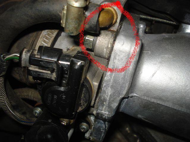

что нужно сделат?

ничего, если сильно напрягает, то вообще отключить подогрев дроссельного узла

Тут по ходу утечка между корпусам и трубкой.как я понимаю эта медная трубка в колочена (в прессована) в корпус ДУ для подогрева посолом Варианты 1-Либо менять,ДУ 2- герметик российский дешевый для устранения утечки тосола изнутри.3-Либо заглушить подогрев. мой вариант 2 катаюсь 1,5 года и все отлично.

На моей сделано так - убраны латунные трубки совсем, тк при попытке "втыкнуть" поглубже, отломались почти под корень; по диаметру отверстий в ДУ была найдена стальная трубка примерного диаметра (чуток диаметр был больше, пришлось рассверлить, зато плотно входит), и загнута под углом; приклеено на эпоксидный клей. Год эксплуатации и 2 дроссельных узла с такой переделкой - утечек нет ни зимой ни летом.

Вот что я сделал
