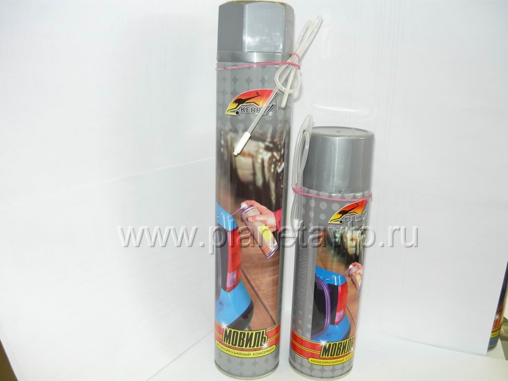

RaFaz
только не мовиль керри не берите его, как песок становится через год, брал большую
она любая становиться если на грязь ложешь Wink

RaFaz
MIK64
на грязь мовиль не ложил всё чисто было
