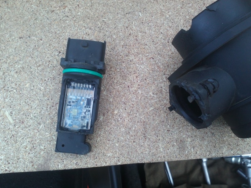

Пару дней назад уже готов был ехать кататься в онлайне. Но.. неполучилось. Во первых - сдох бензонасос.
Во вторых раз уже ехать в онлайне кататься то пора уже на ДАД перейти. А так как мне немного подфортило - у мея на машине ДАД стоит (в ЕВРО 4 на газу) Да ещё какой - mpxhz6400 который читает до 3 бар . Это конечно же плоховато, так как точность измерений будет хуже чем с 4250 - но это уже будет зависеть от настройщика.
Сейчас делаю переходник с фишки ДМРВ на ДАД и ДТВ. Хочу просто оставить стандартную фишку ДМРВ, чтоб в крайнем случаем мог перемещаться и на ДМРВ.
ДТВ сделал из ДТОЖ. спилил латунь и пластмассу - оставил сам измерительный элемент и ожки на нём замазал герметиком - чтоб на крайняк меньше качался и недайбог не оторвался...
