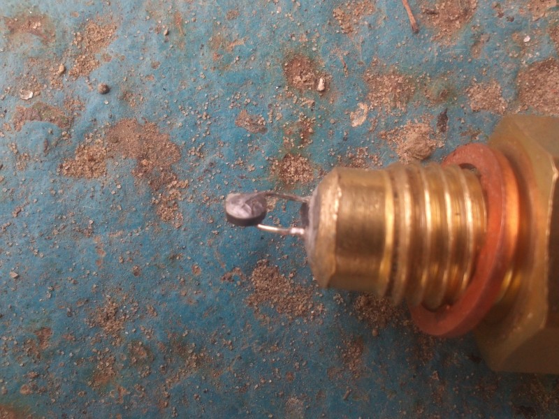

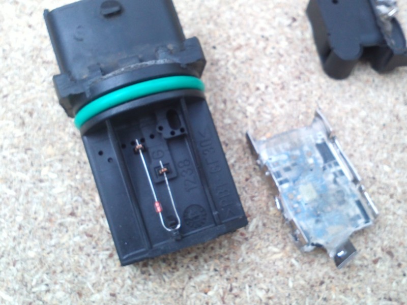

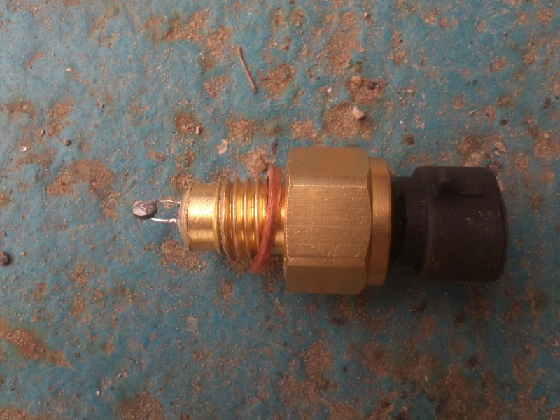

Итак, продолжим.
Пару дней назад уже готов был ехать кататься в онлайне. Но.. неполучилось. Во первых - сдох бензонасос.
Во вторых раз уже ехать в онлайне кататься то пора уже на ДАД перейти. А так как мне немного подфортило - у мея на машине ДАД стоит (в ЕВРО 4 на газу) Да ещё какой - mpxhz6400 который читает до 3 бар . Это конечно же плоховато, так как точность измерений будет хуже чем с 4250 - но это уже будет зависеть от настройщика.
Сейчас делаю переходник с фишки ДМРВ на ДАД и ДТВ. Хочу просто оставить стандартную фишку ДМРВ, чтоб в крайнем случаем мог перемещаться и на ДМРВ.
ДТВ сделал из ДТОЖ. спилил латунь и пластмассу - оставил сам измерительный элемент и ожки на нём замазал герметиком - чтоб на крайняк меньше качался и недайбог не оторвался...

maclein
Сообщения: 9012
///pahomov///
Чувак сори но ты дважды наступил на все грабли.
Дтв из дтож у него лаг большой будут проблемы в последствии эксплуатации. Ну а по даду нормально все отстроится они все четко кажут тока конденсатор повесь на ноги чтоб дад не убило

FА из чего тогда ДТВ сделать?

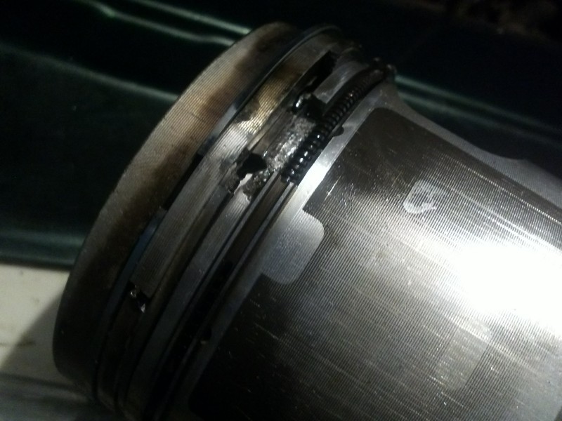

///pahomov///
Сообщения: 87
Откуда: Донецк, Украина
Авто: 21093 8v Turbo
Сообщения: 24933
Откуда: Лазаревское
что и требовалось доказать...
Дело то даже не в самой степени, я считаю, а в отсутствии настройки.
///pahomov///
Сообщения: 87
Ничё - мы не отчаиваемся - а продолжим теперь собирать по новому и по правильному.
Сейчас ещё не определился (да и не изучил полностью информацию) на каком поршне собирать мотор. Если на нивовском - то что там с цековками под клапана. Они совместимы с моей 8клапанной головой... или нет. Или собрать мотор на обычных поршнях.
Степень буду делать 8. Чтоб можно было смело 1кг дуть. Так как в планах переход на увеличеную улитку.
