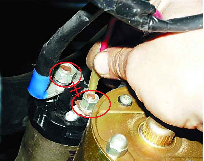

Моя проблема может быть из за неисправного замка зажигания?
Кстати... замыкать для завода нужно гайки что на фото?

serg_42
Сообщения: 2154
Откуда: Новокузнецк
Авто: ВАЗ 21120
Да, эти (с верхней гайки на контакт для красного провода):
AMAROCK
Сообщения: 9063
Авто: колхозный джип
sekirus писал(а):замыкать для завода нужно гайки что на фото?
Нужно замкнуть одну (верхнюю...на которую приходит плюс с АКБ) гайку на фишку втягивающего. Гайки замыкать не нужно между собой.

AMAROCK писал(а):sekirus писал(а):замыкать для завода нужно гайки что на фото?
AMAROCK, у него там на фото под гайкой красный провод фишки втягивающего.
AMAROCK
Сообщения: 9063
serg_42 писал(а):AMAROCK писал(а):sekirus писал(а):замыкать для завода нужно гайки что на фото?
Он хочет две гайки отверткой перемкнуть. Это херня получится.

Если перемкнуть 2 гайки стартер будет крутить в холостую (втягивающее не сработает).Надо замыкать верхнюю гайку и управляющую клемму на втягивающем.Вчера поставил реле,всё ништяк.2 часа на поездку в магазин,сборку и установку.Почитай ниже в теме "стартер выпендривается",если что не понятно с реле пиши помогу,хотя там простейшая цепь.

я 2 раза пытался так заводить (2 гайки замыкать)... куча искр...
я вообще раньше думал что тонкий провод это провод управления который и "разрешает" передать ток с гайки АКБ на провод идущий на стартер... а замыкая 2 гайки мы передаем сразу "+" на стартер... ошибался((
Спасиб... теперь хоть знаю как завести в трудную минуту машину)
