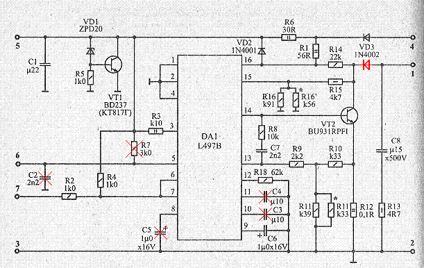

Имею 2 коммутатора ВТН 0529.3734 хочу собрать божью искру на январе 5.1.-41 и калинокатушке.Кто сталкивался с ними?Что выпаивать надо в них или нет?
!Lnur
Сообщения: 7745
альфонс, все восьмёрочные коммутаторы одинаковы по своей принципиальной схеме.

Так давайте на примере моей т.е.ВТН
s43.radikal.ru/i102/1207/2e/b0519e6edfc1.jpg
i048.radikal.ru/1207/ac/ddc62f66a967.jpg
s45.radikal.ru/i110/1207/2d/674ead856cc5.jpg
Покажите или крестик поставьте какие надо удалять...

Вы мне можете на моей схеме показать какие удалять?Я в резисторах и т.д. не силен,если покажут то сделаю с паяльником дружу.

Мне не надо скопировать так далее.Я всю тему прочитал здесь и не только здесь,про ВТН нигде упоминаний нет.Показать на примере
http://s018.radikal.ru/i525/1207/10/505f15de8b85.jpg это я сам зачеркнул чтобы показать вам.Не ужели трудно показать что да как и все вопросы отпадут.

я собрал по схеме
!Lnurа, имею ввиду переделку коммутатора и вставку диода, пока полёт нормальный, заводиться с полпинка, работает нормально вроде, сделал с калинокатушкой. а занялся я этим всем потому, что после прогрева машина начинала троить, тупить, появлялись пропуски воспламенения, на светофоре можно было тронуться только с хорошей прогазовкой. поменял сначала свечи на АУ17ДВРМ - не помогло, поставил волгокатушки с коммутаторами и ВВ проводами и наконечниками волги - наконечники и катушки пробивали на массу, обратно поставил свой модуль и поменял ВВ провода - не помогло, поставил калинокатушку с коммутаторами по !Lnurовски - стало чуть лучше , но не помогало, наконец поменял свечи на NGK, и стало всё нормально!

Скажите пожалуйста можно так сделать ?
А то куча старых модулей а покупать новый калинокатушку не охото
Spydemon
Сообщения: 200
Откуда: Свердловская область
Авто: ВАЗ 21103; Январь 5.1 ПО A5V05N35; 2002г.в.
Все сделал, оставил старую катушку с переделкой. Но без диода, смотрел по даташиту на транзистор он составной и в нем уже присутствует диод, тоесть не нужно ставить еще один или все же надо?

Простой провод многожилка 0,75 и герметиком залить не забудь.
!Lnur
Сообщения: 7745
Spydemon писал(а):Все сделал, оставил старую катушку с переделкой. Но без диода, смотрел по даташиту на транзистор он составной и в нем уже присутствует диод, тоесть не нужно ставить еще один или все же надо?
http://www.autolada.ru/viewtopic.php?p=7154749#7154749
где !Lnur уже писал(а):Искра высекается в момент когда силовой транзистор закрывается.
Индуктивность катушки зажигания и конденсатор Со (по схеме) образуют колебательный контур и в идеале переменное напряжение в этом контуре должно дать длительную искру (несколько полных периодов) на выходе КЗ.
Но в силовом транзисторе между коллектором и эмиттером имеется защитный диод (который никак не обозначен на схеме). Этот диод шунтирует обратную полярность колебаний контура КЗ-Со, т.е. как будто транзистор всегда открыт в обратном направлении.
Получается что энергия накопленная в КЗ реализуется в виде искры только в первый (положительный) полупериод колебания, второй (отрицательный) тратится на нагрев защитного диода (т.е. транзистора). Ко второму периоду колебаний энергия накопленная в КЗ уже растрачена впустую, искра малоэффективна.
Дополнительный диод установленный между транзистором и колебательным контуром предотвращает потери. Ток КЗ становится переменным синусоидальным, искра длительной, без разрывов, затухающая по экспоненциальному закону.

FMPG12 Подойдет ? у меня коммутатор астра 96,3734 там получается ставить этот диод можно в разрыв от транзистора (средней ноги ) до разъема ноги 1 потому как там одна дорожка на прямую идет правильно?

Spydemon писал(а):FMPG12 Подойдет?
А он подпадает под параметры?:
!Lnur писал(а):быстрый, 400V 4A или более
Любишь чтоб тебя из ложечки кормили?
