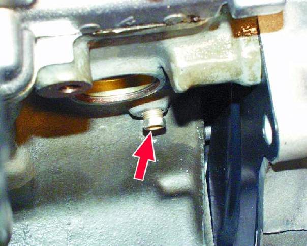

novchik74 писал(а):Со сливной пробки радаиатора видимо не всё слилось
а оттедова из блока всё и несливается
Рена
Сообщения: 8190
rg-45 писал(а):novchik74 писал(а):Со сливной пробки радаиатора видимо не всё слилось
Ага, надо ещё болт с блока скрутить, где то спереди на 13

rg-45 писал(а): из блока всё и несливается
Этот как в поговорке:
Сколько писькой не тряси, а последняя (капля) в трусы.
