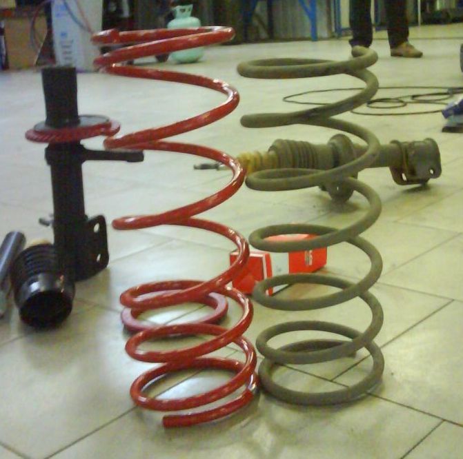

Кирилл С писал(а):
Где-то проскакивало - расстояние от центра ступицы до кромки крыла 38 см в стоке.
У меня со старыми пружинами было 35-36 (Машина явно сильно просевшая была добавлены кондиционер около 30 кг и ЭУР более 10 кг. Машина 8 клап, то есть пружины были 08-е. ставил естественно рассчитаные на 16 клап.)
После замены пружин на Фобос переменный виток и стойки каяба масло морда поднялась на 4 см. (39-40)
Все вроде работает нормально, на ухабах чувствуется что пружины стали жестче, но на комфорте не сказалось.
Пружины по длине отличались на 3 пальца, примерно 4 см, линейки не было.
