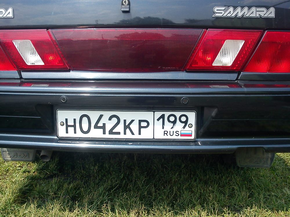

А поточнее можно, какое расстояние между датчиками?
Да зачем точное расстояние, возьми рулетку, измерь бампер и с калькулятором посчитай и ставь как на фото, у меня тоже так же стоят, да и по другому, наверно, и не поставишь, средние датчики примерно по дыркам номера, а крайние примерно под стопами

Когда наметишь место установки сенсоров, посмотри на бампер изнутри, может место установки совпасть с креплением бампера или усилителем. В этом случае можно равномерно сместить места установки сенсоров по бамперу, в инструкции по парктроникам есть допуски по месту установки. Только после этого сверли дырки под сенсоры. Сам поставил Ultavox на пятнаху, доволен, особенно полезно ночью, при плохой видимости. Меньше 4 датчиков-сенсоров не бери, большая погрешность, не все видит.

Я бампер не снимал, сверлил прям на машине. Сложность у меня в том была, что усилитель пластиковый, имеет "соты" и в них потом сложно высверлить отверстие бывает, чтобы заглубить корпус датчика. Плюс сверлить их надо насквозь (провода вывести за усилитель" К усилителю крепил их стяжками, через просверленные в рёбрах усилителя небольшие отверстия. В салон заходит всё слева, через штатное отверстие для проводов подсветки номера. Места достаточно там.
Фотка при себе только такая, но это я видеокамеру фоткал hehe Её проводам тоже место хватило в этом отверстии.

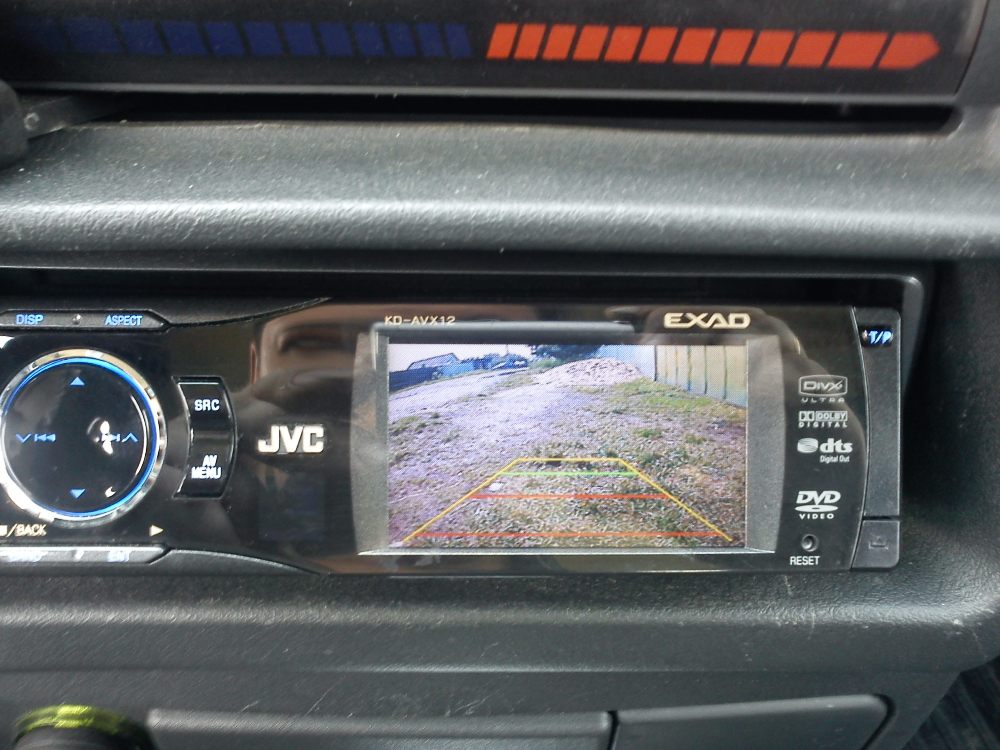

Мне наш форумчанин подогнал из китая напрямую видеокамеру (в свете того, что голова в аудиосистеме у меня DVD с небольшим дисплеем), думаю чего простаивать будет, цена смешная была(меньше 500 руб hehe ). Теперь кроме пактроника, ещё и изображение на дисплее магнитолы Razz

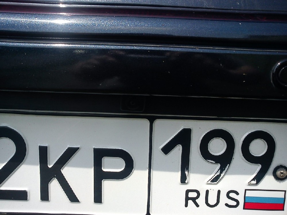

Zver_042 писал(а):
А камеру на фотке выше хрен заметишь(это я на колено присел когда фоткал), если не сказать и специально не всматриваться
если чесно на фото выше вообще невидно никакой камеры Pardon
Так и задумывалось Razz Пришлось пошаманить немного. Но она есть Smile

Zver_042
Сохатый
Неа Razz Над буквой Р, чуть правее. Кликни по картинке, покрупнее будет. Drinks or Beer
замаскировал отлично Good Drinks or Beer
BPSNSK
Нет, камэрка над буквой Р - врезана в рамку номера Smile
Опоздал ROFL пока разглядывал, уже раскрыли секрет
Сохатый
Zver_042 писал(а):
Неа Над буквой Р, чуть правее.
hehe Good Молодца!
Пока фотку не развернул не увидел. А рядом с правым датчиком парктроника что за кругляшок?
Zver_042
Да там вроде нет ничего, может защёлка рамки номера так показалась Pardon
Не совсем, она крепится к бамперу за рамкой номера. Рамка номера перевёрнута вверх ногами (специально купил простую, без подписей, целых 30 руб отдал hehe ), она и скрыла камеру от взглядов. А в ней просто выпилен кусочек, чтобы тело камеры встало. А сам кронштейн крепления и его саморезы, закрывает рамка. Пол дня потратил, с обеда и до вечера, оторваться не мог от увлекательного процесса, жрал только пиво и сигареты в этот день. Зато удовольствие получил при копеечных затратах. Razz
