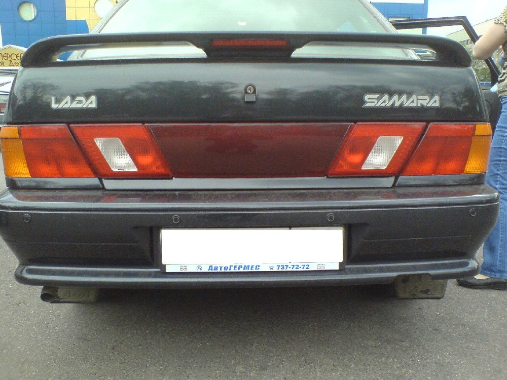

Брат сфоткай пожалуста вид сзади своего бампера ,интересует как расположены датчики и если можно укажи какое расстояние между датчиками.

Вот старая фотка(кликабельна), это ещё с родным бампером. Расстояние точно не помню, помоему 410-420 мм. Помню что размеры по инструкции выбирал. Точно смогу сказать только завтра к вечеру. Так как пойду жене новую сигналку ставить, ну и промеряю заодно рулеткой датчики.
это как понимаю равное между всеми четырмя датчиками?

Только сейчас добрался до компа. Промерил, как и говорил выше, 420 мм между каждым соседним датчиком расстояние.
Тоесть все 4 датчики раскинуты на расстоянии 4200мм друг от друга на плоскости заднего бампера?
Да, именно так. Симметрично естественно относительно центральной оси. То есть если опустить вертикальнуюлинию через змок багажника на бемпер, то внутрениие влево и вправо по 210мм, и крайние ещ по 420 мм от внутренних.
Спасибо за пояснения Drinks or Beer Drinks or Beer Drinks or Beer
