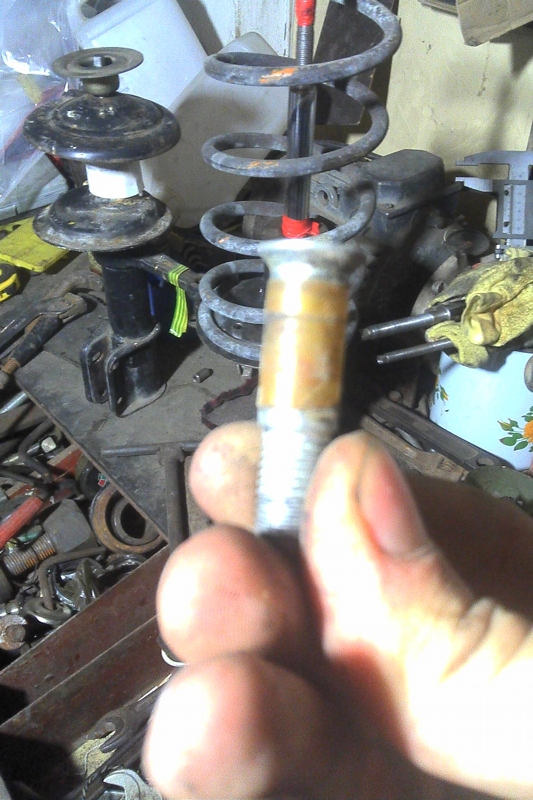

тоесть остается только менять бесшумные болты по мере их износа и резинки внутри замка ,но как я уже выше писал
- они как вроде типа дефицита их трудно найти в продаже lol1

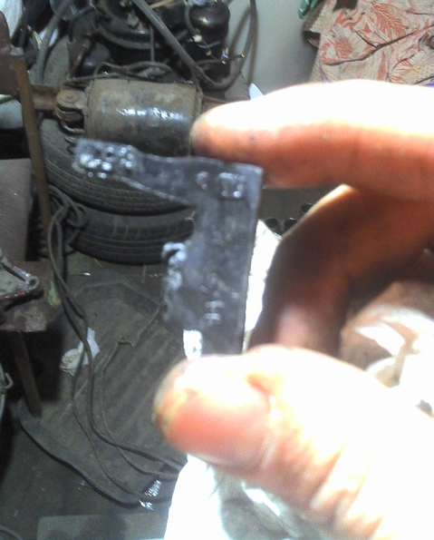

Описание: вот замочки они полностью исправны !!! но у всех есть дребезг двери
Размер файла: 295.77 KB
Просмотрено: 249 раз(а)
Описание: болт обычный стальной самый надежный наверное но и он изнашивается рано или поздно, на фото изношенный с серьезной выработкой !
Размер файла: 243.3 KB
Просмотрено: 235 раз(а)

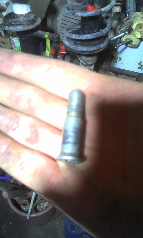

Описание: вот не сильно подношенный бесшумный болт ... со временем просто приминается пластик - кстати изолентой если немного обматать то люфт уйдет !
Размер файла: 330.99 KB
Просмотрено: 252 раз(а)
