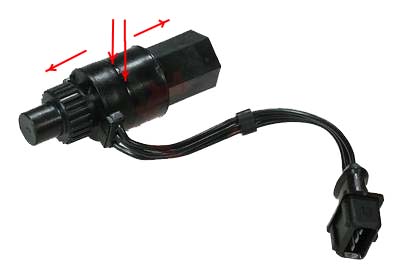

Давно это было. Не показывал скорость спидометр, посмотрели - датчик скорости напополам развалился, да и не подключен был. Я купил такой же, поставил, но разъем, чтоб подключить, не нашел. Скорость так и не показывало, потом меняли всякие троссики, шестеренки, и спидометр заработал. Ну, я и не парился.
В этот раз ДС также был надвое разделен, на герметик и изоленту поставили, подключили.

MikhaylenkoPA
что значит
mihon_lisiy
MikhaylenkoPA писал(а):
что значит
вот так
Размер файла: 33.49 KB
Просмотрено: 127 раз(а)
MikhaylenkoPA
развалился что-ли?
mihon_lisiy
развалился что-ли?
Ну да.
Думаю, это обычное дело, раз у меня это 2-й раз уже Smile
В этом месте две пластмассовые части соединяются, одна в другую входит. Видимо, там крепеж слабый, или клей хреновый, не знаю как их делают.
