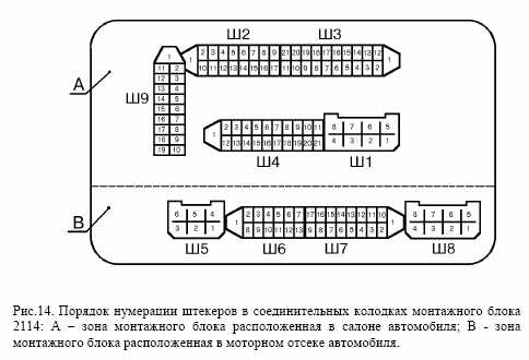

Х1 это которая где? с какой стороны?

_NikeL_ писал(а):Х1 это которая где? с какой стороны?

Сохатый
Сообщения: 6429
Да, что Ш, что Х одно и то же.

Код:подключить провод от Х1-1
это который? которая колодка?

_NikeL_ писал(а):это который? которая колодка?
, ну колодка Х1. На ней первый вывод. Кстати, провода от замка на ту же колодку идут. Только у тебя ж вроде обогрев сидений есть, придется его потом куда-то пристроить.

_NikeL_
Колодка Х1, она же Ш1, ЧЯ - в ней 1-й контакт. Если электро - стеклоподъемников нет, или они подключены из другого места, то в колодке будет пустое место под "маму". Вставляешь туда клемму с проводом, второй конец провода к выключателю печки (вместо желто-голубого) и вставляешь в ЧЯ реле стеклоподъемников. Все.
