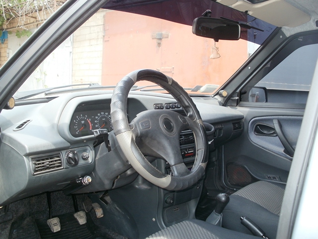

TDream
Сообщения: 4790
Откуда: Юго-восток Украины
Сергей151
3 спицы, эт какой, хз.
О, фотку нашел:
| P6301403.JPG |
168.51 KB |
152 раз(а) |
