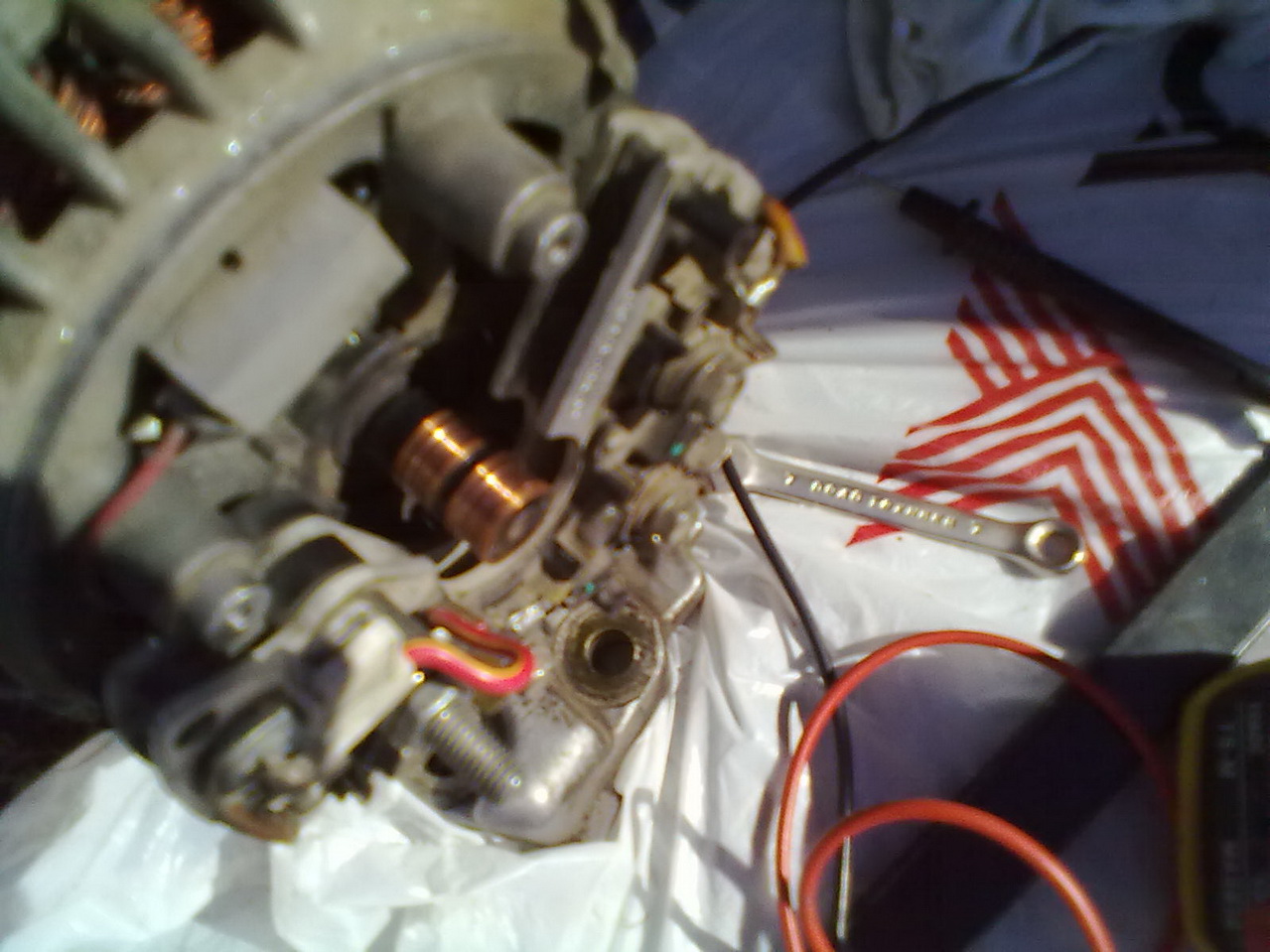

вчера умудрился сломать шпильку на генераторе.
Подложил корончатую шайбу (чтоб головка винта не скользила по пластмассе).
устранил косяк на клемме коричневого провода в сторону аб. ..... Клемма грелась вместе со шпилькой
думал подтянуть, на горячую..

Борозды появились после того как поменял РН
При чём 15В только тогда, когда сразу после прогрева в пробке притопить.
Значит его щетки попались из слишком жесткого графита,вот они и спилили кольца ротора.
Кто изготовитель этого РН?
Борозды к колец не убрал,вот по ним щетки и скачут при высоких оборотах и температуре.
Не помню, в блистере был
Так до борозд от нового РН также было
Ну хоть эмблему на его крышке глянь.
Производителей не так много.Интересно кто с материалом щеток косячит сейчас.
Я на видео увидел лишь заниженное напряжение,да еще и на простеньком вольтметре В САЛОНЕ авто.
Мерь на клеммах АКБ.

БВ03-105-02,отличается наличием еще одного вывода.
Причина в регуляторе я так понимаю
регулятор 361.3702 допускается использовать в этом генераторе?
По размерам подходит
тм сама таблетка другая Я2132А2 или К1216ЕН1...
все работает как надо,спасибо!
