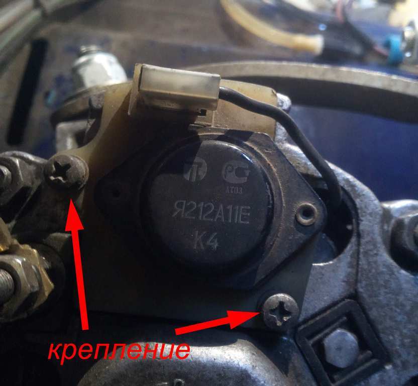

Занялся генератором, КЗАТЭ 372.3701 55А на регуляторе написано Я212А11Е К4. Машина прогрета, после поездки, ХХ=1000 об.
меряю на клеммах аккумулятора без потребителей 13,96в, газую 13,94в
Фары ближний 13,54в, газую 13,53 напряжение не повышается. сразу меряю на болте генератора 13,7в
Это что, неисправный РН?

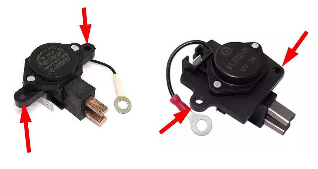

Вы пишете с двумя хвостами, а по ссылке 55.3702-04П с одним.
Еще не подходит по креплению. У меня болты немного под углом, у этого справа-слева симметрично.
Подходит!

Т808
Всетаки Астро Пенза 55.3702-04П совсем не подходит по креплению. На 1 фотке штатный с моего генератора, на 2-й для примера Астро и Энергомаш. У Астро крепление другое. Энергомаш подходит по креплению, не подходит по напряжению - у него 14 вольт.
