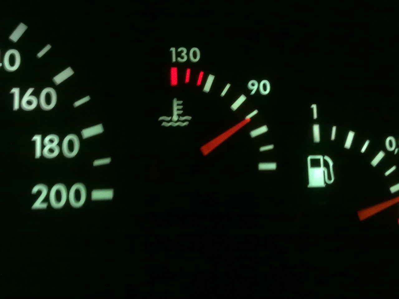

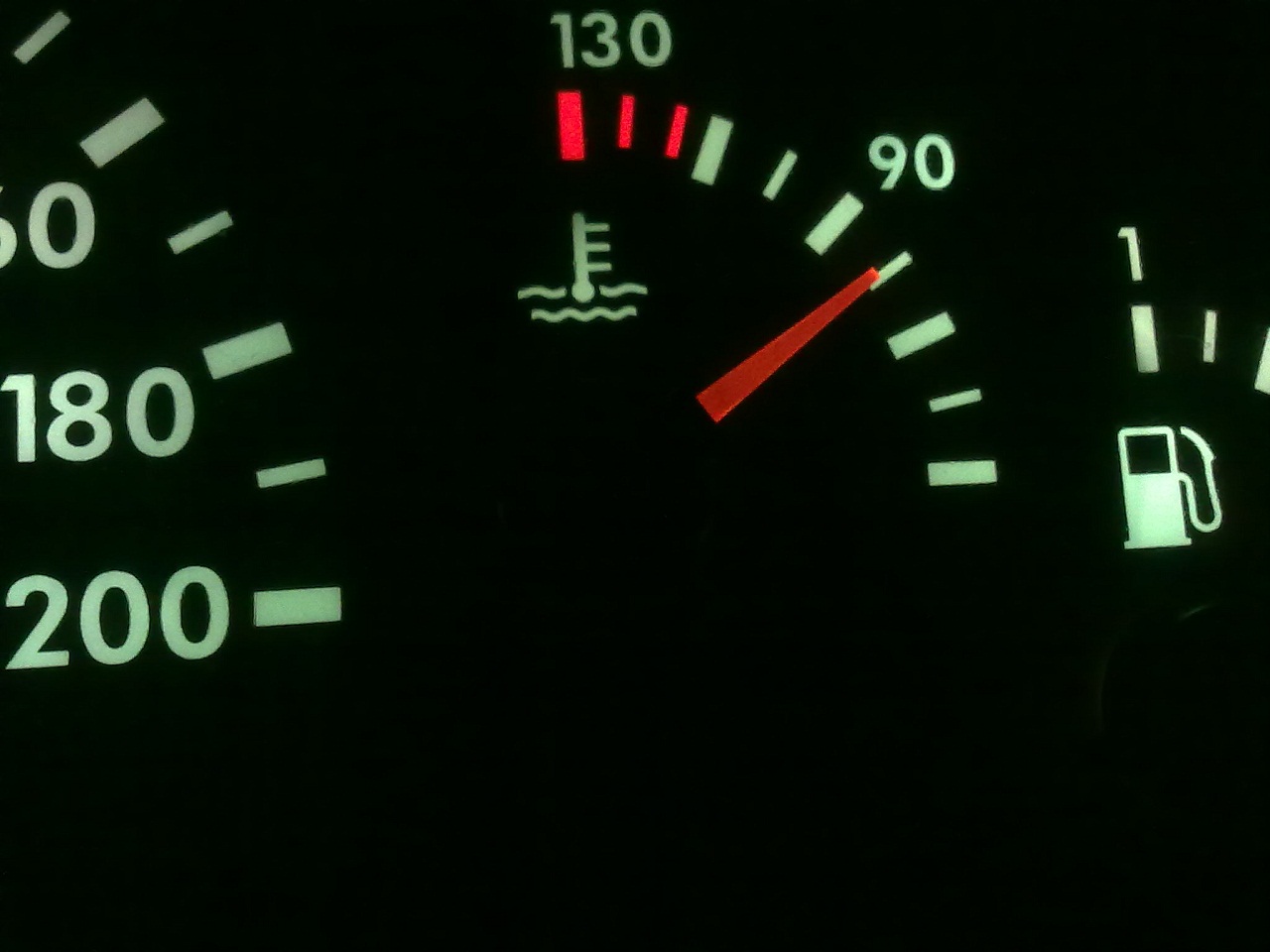

Nikolas
Сообщения: 163
Авто: Kalina универсал 1,4 16 вэ
Фото отчёт после замены термостата по гарантии.
Добавлено спустя 16 минут 26 секунд:
фото в пробке, фото на ходу.
| 19122012103.jpg |
145.52 KB |
234 раз(а) |
| 19122012105.jpg |
163.94 KB |
227 раз(а) |
Serge!
Сообщения: 11690
Откуда: Рязань
Авто: kia rio
Nikolas
Ну и? В салоне тепло?
WWSSS
Сообщения: 802
Откуда: Не далеко от ОРЕНБУРГА
Авто: KIA CEED
Serge! писал(а):Ну и? В салоне тепло?
мне кажется ,что не очень .... Хотя, какие морозы.
