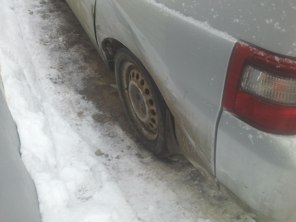

промакашка писал(а): Фотки позднее выложу.
Мужики, как думает, крыло менять? Или можно вытянуть? Или шпаклевать и красить? Глянул снизу балка вроде не ушла, значит погнуло её в консоли.
Одно успокаивает, что удар пришёлся аккурат по крылу в миллиметре от двери и бампера.
Сложилось мнение, что жестянка крыла немного вернулась назад
