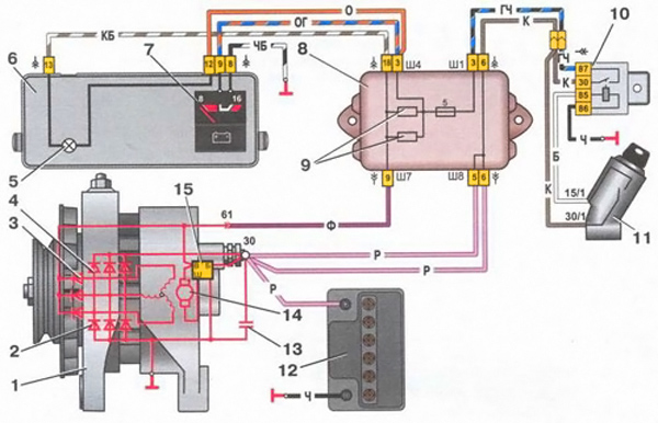

Причины:
1. Плохой контакт на клемме "D+"
2. Щётки РН, сам РН
3. Резисторы в приборке, 2-а по 100Ом.
| 1365177382_shema-soedineniy-sistemy-generatora.jpg |
1 - генератор; 2 - отрицательный диод; 3 - дополнительный диод; 4 - положительный диод; 5 - контрольная лампа разряда аккумуляторной батареи; 6 - комбинация приборов; 7 - вольтметр; 8 - монтажный блок; 9 - дополнительные резисторы по 100 Ом, 2 Вт; 10 - ре |
103.67 KB |
348 раз(а) |

Рена писал(а):3. Резисторы в приборке, 2-а по 100Ом.
Эти резисторы не в приборке, а в ЧЯ!!!
Их в последнее время производители часто "забывают" ставить в новые ЧЯ.
На пример в моем ЧЯ (17.3722-01М) они отсутствуют как таковые.
Частично спасает от этой беды 2-х ваттная лампа в приборке, а полностью лишь РН н/о.
