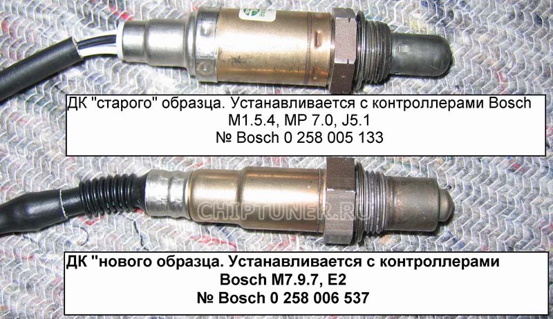

я не знаю машину брал год почти назад пробег 135 датчик родной может может не родной т.к щас посомтрел одну картинку и думаю что датчик уже мененый щас выкладу
Добавлено спустя 2 минуты 47 секунд:
вот у меня щас стоит новый датчик который на рисунке в магазине просто спрашивал датчик есть на 14 2002 да типа вот и показывают старого образца вот я щас думаю то что не тот датчик стоит

но судя по году выпуска тачки ДК должен быть 133-ий БОШ
l1Nar
alex-7 писал(а):
для более правельного ответа посмотри какой у тебя мозг.
bosh 1.5.4 я уже писал , вот я и думаю то что датчик то мменяй и не тот поставленый но я машину когда купил все хорошо работало и расход в порядке был, ошибка то вылазить где мес назад стали

l1Nar
твой датчик первый на фото
133
l1Nar
Dranik писал(а):
l1Nar
133
я это тоже понял , а стоит у меня нового образца я снимал его дня два назад смотрел
alex-7
значит смело ставь 133-ий supercool
l1Nar
не промахнусь? а то 1500 отдам просто так а это не из за него а обратно их не принимают
alex-7
133
тут без вопросов. видео сними,хоть посмотрим Wink
