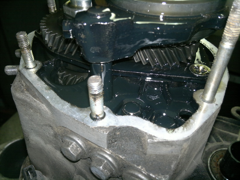

Плохо что не указан пробег авто. А готовиться надо к замене подшипников валов. Ставить надо импорт (рем. комплект-рекомендую http://prokpp.com/21-nemnogo-o-podshipnikah.html) и масло в кпп менять не реже 30 000км. Тогда кпп долго прослужит.
Вот недавно клиенту перебирал КПП, 100 000 без замены масла-все подшипники с раковинами!
Размер файла: 186.6 KB
Просмотрено: 158 раз(а)
