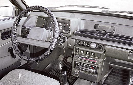

На НП нет проводки под противотуманки. мне ставил электрик - в моем присутствии. Фары крепят на болты крепления бампера, Схема описана thrash(бывают вариации у меня + с аккума берется напрямую). Кнопка тавится в свободную заглушку на торпеде- там где ЗПТ, Аварийка, обогрев заднего стекла. Если кнопку не нашел - можно подсоеденять к кнопке ЗПТ (типа как на иномарках) - но лампочки из задних птф лучше выкрутить ИМХО. + такого подсоединения- индикация на панели, - слепить задних и посадка напряжения (гена слабоват).
ЗЫ Мне вначале поключили к ЗПТФ- потом купил кнопку и переподключил отдельно.
Yurik 999
Это и есть штатное место для кнопки ПТФ.

MaDiM
Dolinamber
у тебя стоит кнопка Задних ПТФ скорее всего. Задние птф проверял- работют?
Добавлено спустя 2 минуты 23 секунды:
http://vaz2109.inf.ua/2_7.html

Dolinamber
http://car-exotic.com/vaz-cars/vaz-2108-instrument-panel.html
№8 на ссылке - заглушка на месте кнопки ПТФ, вынимается заглушка и вставляется кнопка. Кнопка ПТФ на НП без подсветки, но можно использовать и кнопку от ВП.
От кнопки:
С контакта №9 кнопки кидаешь провод на контакт №19 колодки Ш4 ЧЯ,
С контакта №10 кнопки кидаешь провод на контакт №5 колодки Ш4 ЧЯ, там уже есть провод на реостат подсветки приборки, надо твой провод срастить с ним.
На этом в салоне все.
