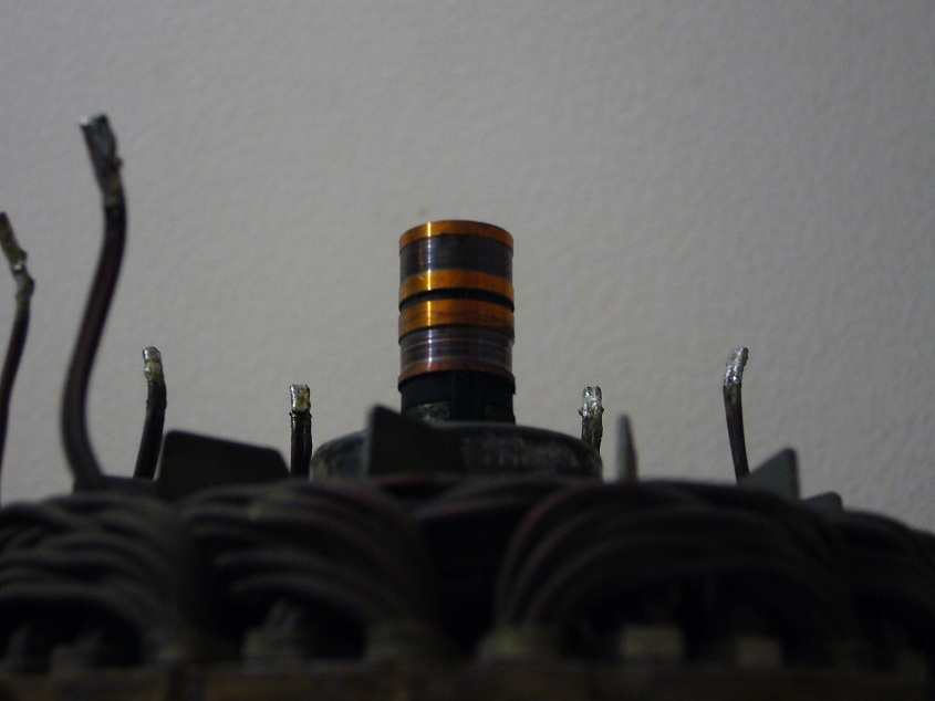

в тему про генератор, дефектую тут прамогену, вот колечки на фото - им хана уже или еще походит? на нижнем кольце еще и борозды заметные
Размер файла: 101.75 KB
Просмотрено: 190 раз(а)
Походят еще.Желательно шлифануть борозды шкуркой-нулевкой.
