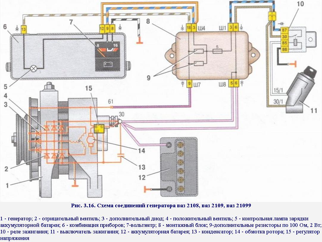

Цитата:На возбуждения генератора приходит 7вольт
это куда конкретно приходит? какой проводок какой контакт?
P.S. блин внятную схему подключения генератора в инете не найти.
Везде или какой-то старый шлак под древние восьмёрки или платные сайты с заманухой.

например эта схема уже не верна.
к тому же она для НП.
| Схема соединений генератора ВАЗ-2108 (НП).JPG |
125.25 KB |
2952 раз(а) |

bibikin
Убери из нее вольтметр и она станет схемой ВП и ЕП.

а что за странный проводник между выходом генератора (30 на схеме) и регулятором напряжения (Б на регуляторе)?

Rover_61reg
При включенном зажигании и не заведенном авто на проводе 61-го контакта +7 вольт и будет т.к. цепь возбуждения идет через лампочку. До 12 поднимается только после начала работы гены.

Rover_61reg
Подожди, на проводе - примерно 6В, а на самом 61 контакте гены до момента возбуждения должен быть 0. Если (на заглушенном авто) на нем напряжение - потек один, а то и несколько, из диодов.

http://adam-ae.narod.ru/generator1.htm
Цитата:Из рис. 3 хорошо видна роль лампы HL контроля работоспособного состояния генераторной установки. При неработающем двигателе автомобиля замыкание контактов выключателя зажигания SA позволяет току от аккумуляторной батареи GA через эту лампу поступать в обмотку возбуждения генератора. Этим обеспечивается первоначальное возбуждение генератора. Лампа при этом горит, сигнализируя, что в цепи обмотки возбуждения нет обрыва. После запуска двигателя, на выводах генератора "D+" и "В+" появляется практически одинаковое напряжение и лампа гаснет. Если генератор при работающем двигателе автомобиля не развивает напряжения, то лампа HL продолжает гореть и в этом режиме, что является сигналом об отказе генератора или обрыве приводного ремня.
Введение резистора R в генераторную установку способствует расширению диагностических способностей лампы HL. При наличии этого резистора в случае обрыва цепи обмотки возбуждения при работающем двигателе автомобиля лампа HL загорается.
Т.е. чего хотел сказать - сопротивление обмотки возбуждения+окрытого ключевого транзистора Т3 намного меньше сопротивления лампы, что и позволяет ей гореть более-менее ярко.
Yurik 999 писал(а): гены до момента возбуждения должен быть 0
Максим1989 писал(а):На возбуждения генератора приходит 7вольт при включеном зажигания лампочка горит тускло машина нива,а
Так а я про что?
Rover_61reg писал(а):сопротивление обмотки возбуждения+окрытого ключевого транзистора Т3 намного меньше сопротивления лампы, что и позволяет ей гореть более-менее ярко.

Rover_61reg
Либо РН, либо половина диодов пробиты, а при пробитых диодах еще и ток утечки неслабый будет.
