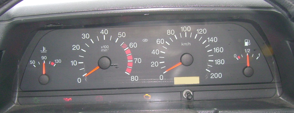

Добрый день! Появилась необходимость ежедневной корректировки пробега авто 2112 1,5 16в. Но в интернете описан способ перепрошивки панелей VDO. А у меня стоит какая-то непонятная(( С одним дисплеем но узким. Фото прикрепляю. Что это за приборка и можно ли ее будет прошивать??(с технологией прошивки VDO знаком). Спасибо!

Seas писал(а): Что это за приборка и можно ли ее будет прошивать??(с технологией прошивки VDO знаком). Спасибо!
приборка -Автоприбор корректируется похуже чем vdo программой combiset1.5 пробег выставляется не моментально какой нужен,а сначала сбрасывается на 0 и потом наматывает нужный (примерно 5000-6000км за час) ежедневно таким способом не удобно.Возможно есть другие способы.Поищи на сайтах по чип-тюнингу и диагностике.

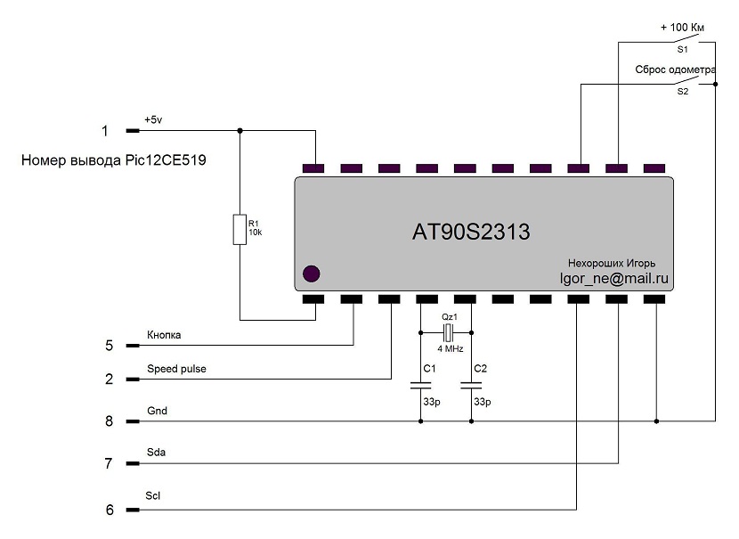

1. Раскажите подробнее про АЗ. Я так понимаю это
http://www.neva-pl.ru/catalog/diagnostika_dlya_klassiki/avariynoe_zazhiganie_tek_az_1_/ оно?? Просто воткнуть вместо датчика скорости и мотать?? С какой скоростью будет мотатся??
2. Подробнее про эту штуку можете рассказать - фото прикрепляю внизу. Как собрать, прошить, подключить знаю. Именно интересует принцип работы- при S1 сразу прибавляется 100км?? Или нужно сбросить пробег на ноль а потом мотать по 100км?? Или можно каждый раз к пробегу прибавлять по 100км?? Подключается к датчику скорости я так понял ?? Что за "кнопка" такая со 2го вывода?
3. Еще есть какие-нибудь варианты??

Сообщения: 16232
Seas
Не повезло нам с тобой, брат...
У мну такая же...
Все танцы с бубном вокруг неё череваты полным кряком панели.
Три варианта:
1. Делать "подмотчик" (лоховской вариант и долго)
2. Менять родной PIC в панели с доработкой (мотается уже с кнопки на панели по 25000 км в минуту только вперёд, можно корректировать).
3. Самый разумный - сменить панель на любую другую "мотаемую", взять где-нить с разборки, прошить нужным пробегом, а дальше ток рисуй, чо те надо.
PS: по выложенной схемке - где-то я уже это видел... Подключается не вместо ДС, а тоже к панели и оставляется в ней, к выводам РICа панели, выводы к которым надо подключать подписаны на схеме. Выводятся тумблеры S1 и "сброс пробега". Подойдёт ли это к нашей?
Смотри там, где нарыл эту картинку. Но ещё раз повторю, есть шанс "уложить" панель совсем!

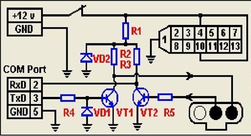

Такой вопрос- можно перепрошивать приборную панель не снимая ее и не отсоединяя колодки ?? Тогда источник 12 вольт питания приборки не нужен соответственно но питание программатора взять с 4го контакта, шить при включенном зажигании - верно??

Vit59
Сообщения: 3383
Авто: 2112 2004
Seas
Сообщения: 81
Авто: Ваз 21120 1,5 16V 2002г.в.
Я уже собрал программатор по схеме постом выше. У меня вопрос именно по программированию не снимая приборки.
Seas
Сообщения: 81
Сообщения: 16232
Seas писал(а):Такой вопрос- можно перепрошивать приборную панель не снимая ее и не отсоединяя колодки ??
Не слышал, чтоб кто-нить так делал...
В этом случае приборка оказывается подключённой не только к программатору, но и к ДС, от которого "ждет" инфы. Как бы какой "конфликт" у них не приключился...
Приборку то снимать то 5 минут делов, чего париться то?
Попробуй, потом расскажешь...
