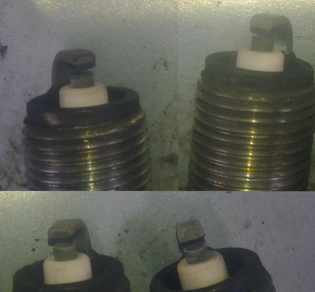

Arichikari
Свечи (если кому что расскажут)
Размер файла: 105.76 KB
Просмотрено: 218 раз(а)
