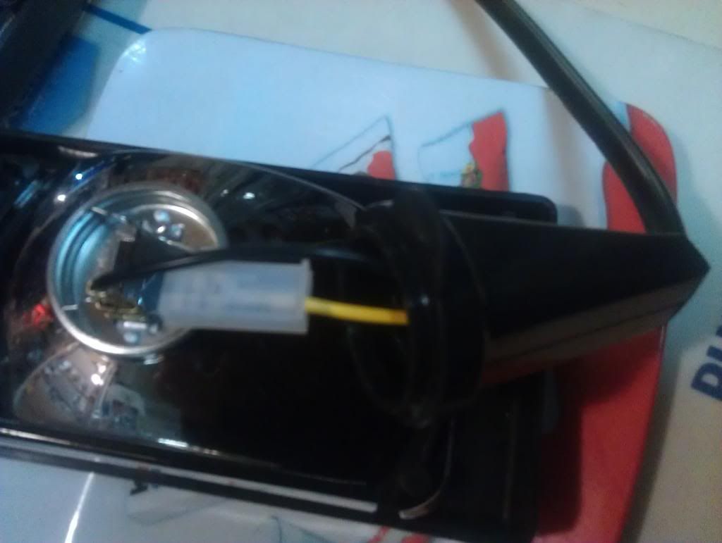

Купил ПТФ Бош. Сделаны неплохо. Правда герметик серый. Но стекла проклеены хорошо. Потеть не должны! Как светят не проверял. Надо лампочки Н3 купить. Но ставить новые ПТФ в такую распутицу как-то нет желания. Ни у кого нет идей, чем покрыть заднюю часть фар? Мож антикор-мовиль или антигравий?

Plutonium-239
Это и есть Бош. Почем они у вас?

Да, это точно бош, видно по характерному колпачку на лампе - он шестиугольный с отверстием по центру.

!Lnur писал(а): видно по характерному колпачку на лампе - он шестиугольный с отверстием по центру.
Верно!
Я свои ПТФ замовилил Тектилом в два слоя. Как только удастся попасть в гараж после последних снегопадов, сразу поставлю. Ковыряться на улице как-то не улыбается.
