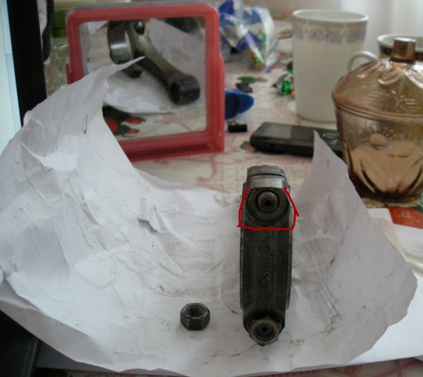

Получил посылку из Красноярска. Длинна шатуна где-то 126-127 мм. Визуально когда линейку прикладываешь, 126 мм, но десятые значения не уловить. Сделал так, измерил диаметр отверстий, измерил расстояние от верхней точки отверстия под палец и нижней точки. Сложил, вычел, получил 127 мм. Т.е. нужен инструмент для точного замера или замер сделать на блоке с коленом. В целом все ожидаемо. Взвесить пока негде.

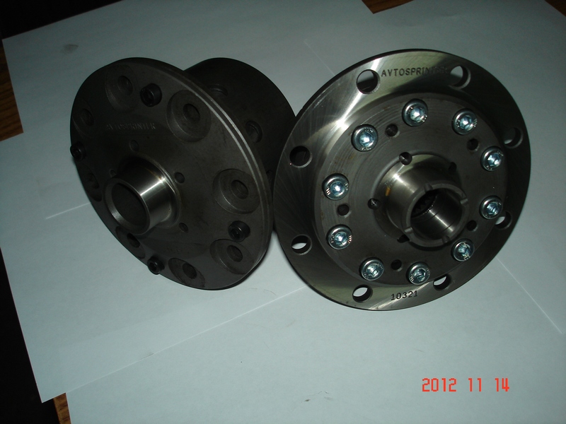

PS, докупил до комплекта блоку "АвтоСпринтер" производство Тольятти. Успеть бы за лето все поставить

Сегодня достал штангенциркуль, высота шатунов получается 126,4 мм.

Сегодня удалось взвесить шатуны - вес 670 гр. каждого. Стоит их облегчать ?
Сообщения: 24858
Откуда: Лазаревское
lrz писал(а):Сегодня удалось взвесить шатуны - вес 670 гр. каждого. Стоит их облегчать ?
Если грамотно облегчить - хуже уж точно не будет.

Обзвонил токарей, увы даже по телефону, чувствуется как у них округляются глаза, когда говорю,что нужно облегчить шатуны. Решил данную операцию сделать самостоятельно.
Красным на фото помечены те участки, которые будут немного спиливаться.

epatazh писал(а):lrz
чет шатуны стремные какие то. кроилово
Кроилово из заготовки шатуна 341 двс (дизель), осаженные до 126,4 мм. Но по следам износа втулки, видно, что работали. Со слов продавца якобы крутились в 10 тыс., но 670 гр. я не поверю, что крутились в 10 тыс. об/мин. Собственно должны подойти для двс который будет крутиться до 6000 об/мин. Конфиг получается интересный на этом шатуне.
Сообщения: 24858
Откуда: Лазаревское
lrz
в тех местах не облегчишь особо. Пусть зажимают обратным патроном (или как там правильно называется) шатун за посадочное место вкладышей ,и потом по окружности снимают мясо, вот как то так:
lrz
Сообщения: 579
Авто: 11183, 2006 год, паук 4-2-1 и трасса стингер, Рес РБК 3,2 л, ГБО 4-е поколение, приоромотор на 11194 ГБЦ, валы 8,6 Кубок Лада.
Буду искать мастеров значит, к 2-м обращался, хоть и говорят, что тюнингом занимаются, но запил ГБЦ - шкуркой, облегчение шатунов болгаркой. Я уже начинаю сомневаться, что бы в Че кто-либо качественно делал работу по тюнингу.
Сообщения: 24858
Откуда: Лазаревское
lrz писал(а):Буду искать мастеров значит, к 2-м обращался, хоть и говорят, что тюнингом занимаются, но запил ГБЦ - шкуркой, облегчение шатунов болгаркой. Я уже начинаю сомневаться, что бы в Че кто-либо качественно делал работу по тюнингу.
