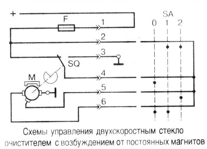

Тут все просто, трапецию к мотору неправильно подключил. Вот когда мотор встал (дворники в верху) выключи зажигание, сдерни привод трапеции с ротора мотора (там шлицы), опусти дворники вручную и накинь трапецию обратно на ротор моторчика. Это и есть точка парковки.
Ой, нет, не в этом дело! Нет массы идущей на моторчик который доводит дворники до парковки и отключается выключателем на редукторе... Искать нужно где она пропала.

ребята, нашел причину, точней причины. первой причиной было то, что у меня в результате окисления отвалился один провод в фишке подключения моторчика. правда не знаю за что он отвечал, но был желто-зеленого цвета. скорее всего это и была масса. после подключения этого провода обратно работать как надо дворники отказались. тогда я подключил программируемое реле, которое до этого уже вставлял и результата не было, и вуаля, все заработало.
в конечном счете, виновниками неправильной работы дворников в моем случае стали отвалившийся провод и реле.

Может желто-голубой провод? Вот глянь на схему он и является плюсовым "доводчиком" дворников до места парковки. Пока дворники ползут по стеклу, микровыключатель редуктора замкнут и плюс подаётся на первую обмотку двигателя, но как дворники пришли в нижнее положение микрик отключает обмотку моторчика и он встаёт.
