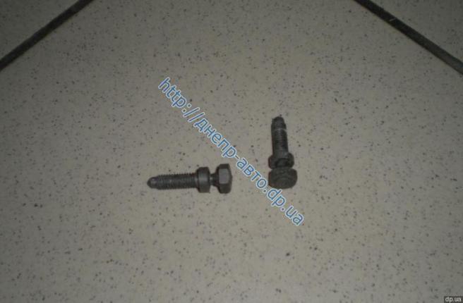

Кирилл С
Под головкой тагокого болта должна стоять спец. шаёбочка такая, которая при определённом усилии не "срывает голову" болту, а срывается по ней сама, "облизывая" головку такого болта. Болт остаётся на месте! У мну стоят. Wink
Если у вас другие - привет сборщикам ВАЗа.
Чет не верится что оближет, может края загнет.
Но все равно эта канитель крепится двумя шпильками М8 и двумя хитрыми болтами М6 - этож довольно крепко. Pardon
Размер файла: 51.57 KB
Просмотрено: 589 раз(а)
Да хоть и загнёт, главное в том что передняя часть кронштейна рулевой колонки при ударе соскочит со всей этой байды.
Кста, чтоб не было сомнений... На моей четвёрке ща тестяга уже "зажигает". Он весом под 140 кг. с очень "представительным" мамоном. Это хозяйство ему страшно мешает угнездиться в кресле, он долго ёрзает туды-сюды, используя руль, как ручку. Ну дык вот... всю эту байду он почти и сорвал без всякой аварии. ROFL
Люфт кронштейна рулевой колонки в направлении вверх-вниз в передних болтах был мама не горюй! Пришлось их выкручивать и ставить обычные болты с обычными шайбами. Ему эта "функция" без надобности, у него "аирбэг" всегда с собой, почти на руле лежит. pst
Кста, шайбы на классике эдакие с прямоугольным отверстием были и почти уже "облизали" болт, довольно мягкие, легко пассатижами гнулись.
От теперь думайте, для чего эти болты.

Vit59
Маразм крепчал! Повторяю болты со срывными или если хотите срезными головками это одни и те же болты и применяются только в качестве защиты от угона!!
Традиционно старят на все автомобили для защиты рулевой колонки и замка зажигания.
Это опель болт № 1 это ваз 2110 и другой вид
Что мы видим,посредственная в сравнении с опелем точность изготовления изготовления, для сборки приходится применять прямоугольный паз и шайбу.
Vit59 писал(а):
Маразм крепчал!
Good
Открою тебе секрет. Глянь внимательно на фото срывного (отрывного, скручивающегося...) болта вверху,Кирилл С выложил. Wink
Знаешь почему он называется срывным? Wink
На фото болт до установки на авто! lol1
Часть его головки, которая под ключ, при достижении определённого момента затяжки отрывается! Для чего это? andrmar уже объяснил.
Напомню, тут есть ещё шаёбочка. Wink Её нужно притянуть с определённым моментом.

А теперь, глянь внимательней на болт в своей тележке - увидишь срез от головки под ключ. Wink
Паз в кронштейне такой огромный для того, чтоб кронштейн мог пройти весь этот "бутерброд" при складывании! lol1
