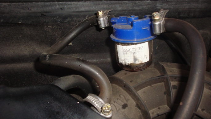

Кирилл С
Сообщения: 697

killerfinger писал(а):Буду чистить.
+ дизельный фильтр в МВ
killerfinger
Сообщения: 591
Откуда: Чувашия
Авто: временно на 21043
Кирилл С писал(а):+ дизельный фильтр в МВ
фото есть его?
Кирилл С
Сообщения: 697
Откуда: СПб,Волкуша
Авто: 111730
killerfinger писал(а):Кирилл С писал(а):+ дизельный фильтр в МВ
фото есть его?
Если не опередят, то вечером.
adel_gataullin
Сообщения: 59
Откуда: Казань
Авто: 21124, 07год, более 130т км
Кирилл С писал(а):killerfinger писал(а):Буду чистить.
то есть фильтр вставляется в место, указанное стрелкой на фотке первого поста, в разрез шланга?
Кирилл С
Сообщения: 697
Откуда: СПб,Волкуша
Авто: 111730
adel_gataullin писал(а):то есть фильтр вставляется в место, указанное стрелкой на фотке первого поста, в разрез шланга?
Да. Я купил второй шланг – так удобнее.
Фильтр с металлической либо капроновой сеткой, с отстойником.
Похож на карбовый.
DSC09224.JPG |
115.44 KB |
201 раз(а) |
Последний раз редактировалось: Кирилл С (23 Апреля 2013 22:28), всего редактировалось 1 раз
фото есть его?
Они по внешнему виду разные бывают, но в принципе такие-же как и бензиновые, НО сетка должна быть капроновой, а не бумажной как в бензиновом.

Кирилл С
фигасе, это столько говна там в фильтре???
Это за сколько км пробега?
