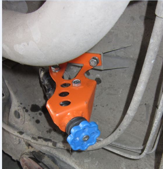

Кто что скажет про этот колдун? В этой ветке обсуждения не видел, тыкните, если было уже. Производство ФорсАвто. Сам регулятор интересно собственного производства?
Фото не мои, на Драйве стырил

qwerty-miha писал(а):Кто что скажет про этот колдун?
Могу сказать что как колдун он не работает 100 процентов,потому что регулировки от загрузки задних колес не происходит никакой.
А как тупо кран наверное вполне справляется.
Еще и вниз торчит прилично,на мой взгляд явный минус.
