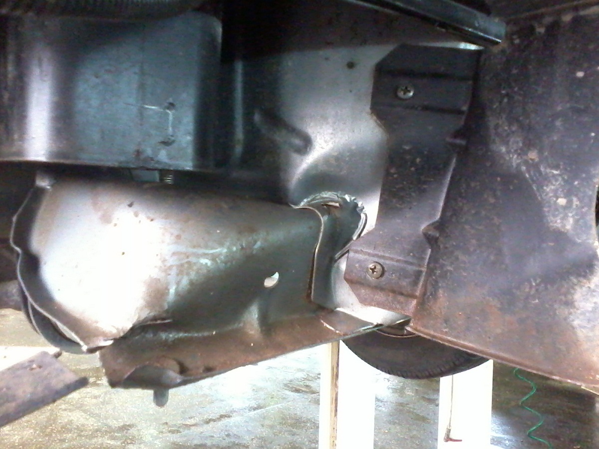

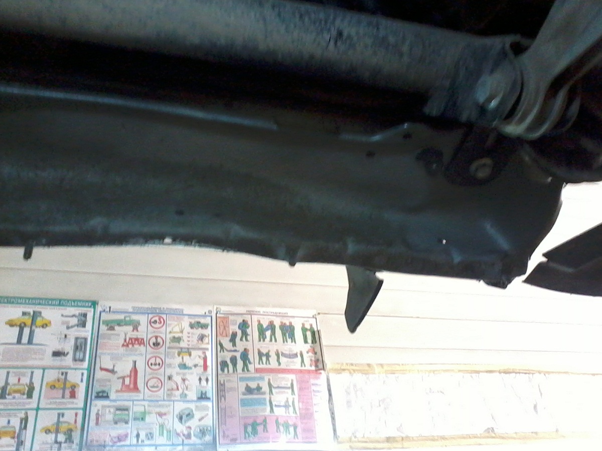

5703
Сообщения: 1581
Откуда: Пермь
Авто: SUBARU OUTBACK BR
adel_gataullin писал(а):достался от предыдущего хозяина гнутым. низ этот сдвоенный, с перегородкой по середине. на него еще защита крепится.
вмят не сильно, но раздражает очень, потому хочу сам попробовать.
кто делал?
у меня было так, поправили кувалдой через деревяшку
| Фото-01581.jpg |
271.23 KB |
557 раз(а) |
| Фото-01611.jpg |
239.9 KB |
491 раз(а) |
adel_gataullin
Сообщения: 59
Откуда: Казань
Авто: 21124, 07год, более 130т км
5703
сверху? не снимая весь телевизор?
pleschner
Сообщения: 1656
adel_gataullin писал(а):5703
А как его снять? Он же приварен.
adel_gataullin
Сообщения: 59
Откуда: Казань
pleschner писал(а):adel_gataullin писал(а):5703
аа, точно, погуглил.
