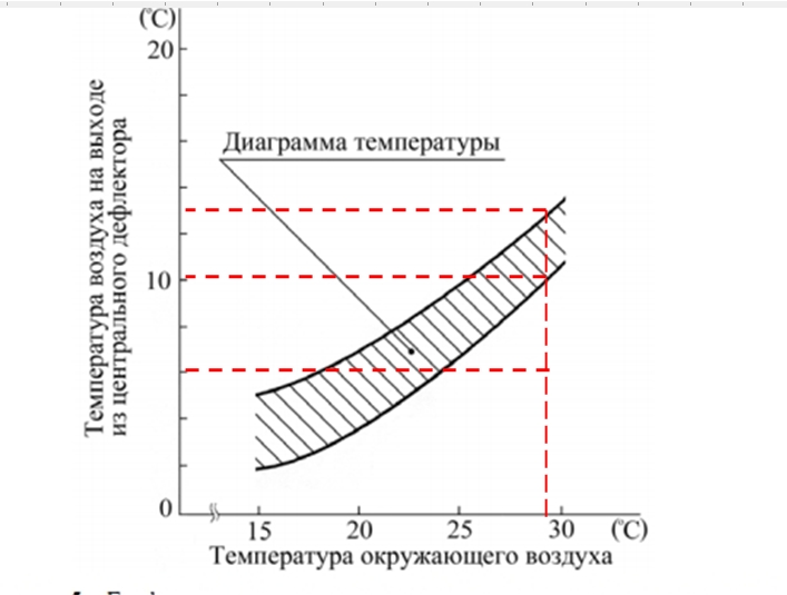

а какая температура должна выдуваться из сопел при работающем кондее в движении и на холостом ходу если за бортом +29?
ScreenShot_005.jpg |

клубник писал(а):а какая температура должна выдуваться из сопел при работающем кондее в движении
6-8 градусов при включенной рециркуляции считается нормой. Это в устоявшемся режиме. Когда же в салоне +60, на выходе может быть и +30, поэтому замер надо делать после того, как кондей минут 5-10 поработает.
