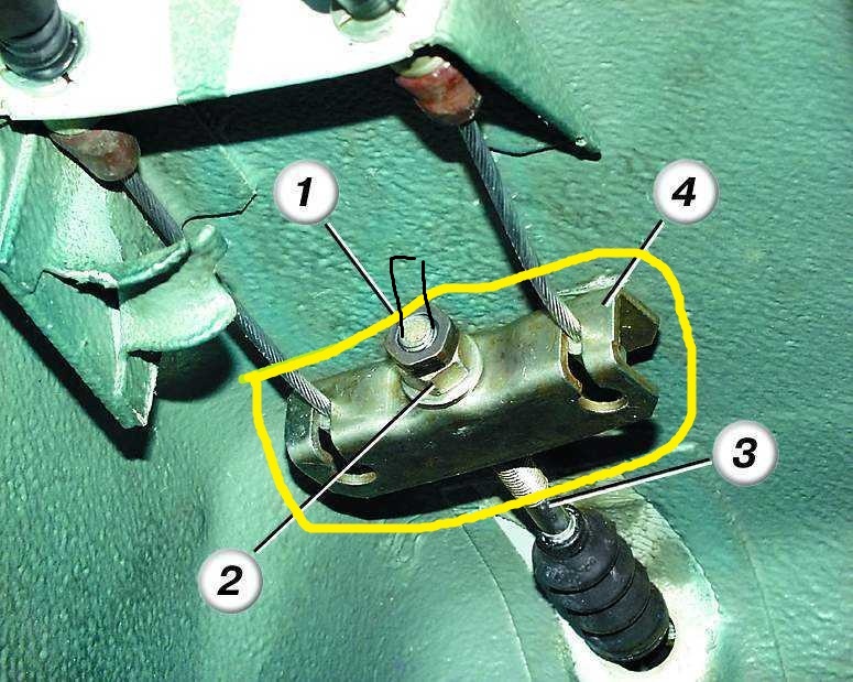

вот фото то что чёрным цветом такой шток у меня длинный а жёлтым цветом (уравнитель)вот его сказали менять а толк какой если троса не натягиваются и не ослабляются

!Lnur
Сообщения: 7744
Уравнитель - гнутая железяка с тремя дырками (пардон отверстиями)...
Что в нём может сломаться? Зачем его менять? Что это изменит?
сергей 73
Сообщения: 161
Откуда: Краснодарский край ст Каневская
Авто: ваз 21113i 2001г 16v январь 5.1.2 over drive fiat tipo 1991 91
мастера так сказали когда троса вручную тянули у меня на нём где гайки натяжки идут натянуто на всю даже болт через чур длинноват кажется
!Lnur
Сообщения: 7744
Что-что они там вручную тянули??? Троса?
И от того что они там вручную натянуть что-то не смогли дали диагноз - уравнитель под замену? И на что его менять? На такой-же новый? И с ним они значит смогут натянуть? Ты где таких дебилов нашёл???
Добавлено спустя 9 минут 15 секунд:
Сажай друга за руль, пусть поднимает/опускает ручник, а сам снизу смотри что двигается, а что нет.
Должны двигаться все 4 детали отмеченные цифрами на фото, выложенном тобой, плюс оба троса. И всё это синхронно и без перекоса уравнителя.
Гайки там можно тянуть пока не надоест или гайка не упрётся в конец резьбы на штоке.
Если упёрлась значит:
или тросы растянуты
или колодки изношены
или барабаны изношены
или сразу пара-тройка факторов.

Если резьбы натянуть не хватает,то под гайку подложить шайб или гайку бОльшего диаметра.
AMAROCK
Сообщения: 9063
Авто: колхозный джип
al08 писал(а):Если резьбы натянуть не хватает,то под гайку подложить шайб или гайку бОльшего диаметра.
Если резьбы не хватает, значит колодки (а возможно и барабаны под замену). Или тросы вытянулись.
SS 220
Сообщения: 1268
Откуда: Курская обл.
Авто: ВАЗ 21154 2007г. 1,6 Евро2 Январь 7.2, уже 250 т.км.
Походу там просто гайки намертво закисли, вот мастера и предложили поменять шток, а он продается вместе с уравнителем. Сам недавно менял, не мог гайки сорвать.

сергей 73
