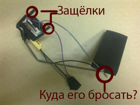

Сообщения: 7
Заказал утром, вечером дали на руки 101 ДУТ.
Теперь ломаю голову
как его установить? то что он как я понял должен распологаться не горизонтально а вертикально и потом крепления у него не саморезы а защёлки
и последнее идёт мамка как я понял минус, куда его бросить за что закрепить?
если у кого был подобный опыт отпишитесь
или дайте несколько ответов
была идея:
вставить плату от 101 в плату от др. дут и так же заменить поплавок?
Таким образому решу проблему с расположение ДУТА (будет стоять как положено), и с креплениями
получится ли?

Yurik 999
Сообщения: 8999
Авто: Vesta SW Cross GFK33
Darkein
Сделай проще. Промерь его сопротивление и сравни с дут 1-01 или 1-02
Если сопротивление с каким то из них совпадет, просто поменяй.
Darkein
Сообщения: 7
Yurik 999 писал(а):Darkein
Уже поздно
Сделал так:
Снял старый дут и поменял схемы + проводку припоял от старого дута и теперь пробем нету
и датчик правильно показывает и не прыгает. Единственное что может быть не так то это регулировка самого поплавка, все недочеты обьявятся когда зальюсь до горла.
И осталась одна проблема gamma 512 не показывает уровень топлива. Торирровку не делал мож в этом проблема. Опять же по горло нужно залиться и все будет ясно
Все большое спасибо за участие
