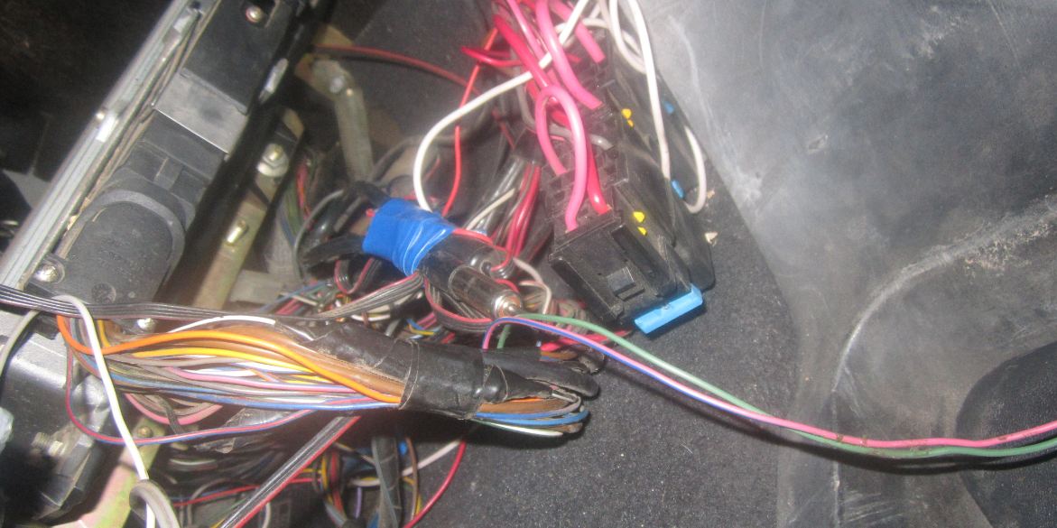

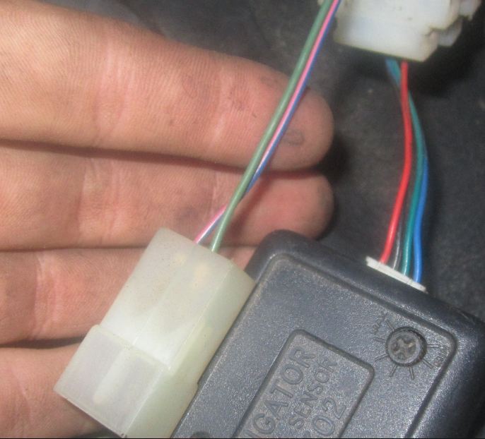

Доброго времени суток. Решил разобраться почему не работает прикуриватель, обнаружил что он просто не подключен, полез в проводку искать разъемы..и обнаружил что к разъему который должен питать пррикуриватель подключены провода которые идут в ЭБУ. Что это может быть? И еще, Алигатор шок сенсор, я так понимаю это штука которая реагирует на удары по машине? Часть сигналки? Сигналка вообще не стоит. Откуда тогда эта деталь?

Мозги Bosch M1.5.4 (2111-1411020)

да, датчик удара. по остальному хз. на.уеверчено у тебя что то.

проводка на кондер (что в руке)

идет в эбу, был подключен к проводам которые должны были питать прикуриватель. Cмысл? Прошлый хозяин идиот? Или это какая-то задумка?

Ну... оно не обязательно идет в эбу... а может только в его косу.
Или в какие тогда контакты он идет?
Хотя... можно сделать секретку тип прикуриватель вставлен - замыкает собой то-же питание эбу и машина едет
И все же лучше глянь куда оно идет.
выдергивал штекер, все нормально работает, машина заводится, не тупит. Приборка светится.

Wanz34rus писал(а):был подключен к проводам которые должны были питать прикуриватель.
Wanz34rus писал(а):Прошлый хозяин идиот
ну зачем так сразу, просто ткал что по разьемам подходит
, кондер правда работает в связке с эбу, в отличие от прикурки
еще вижу там на втором фото вроде как цепляли активную антенну под питание
(под синей изоляцией)
