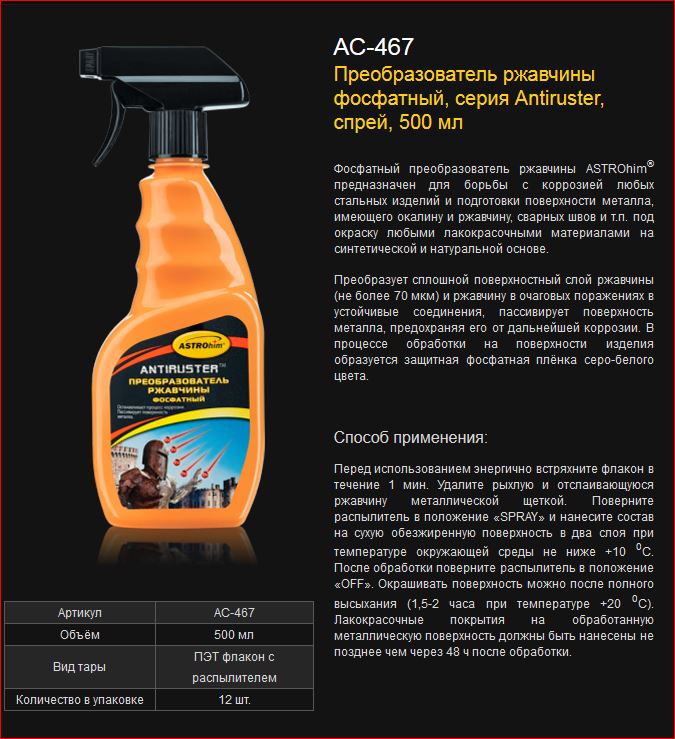

Под резинками в дверях всё нормуль, смотрел. Да ржавчинка была немонго видна ещё зимой увидел, но отложил до лета, а когда снял и ахнул.
Купил преобразователь ржавчины сегодня, кто нибудь пользовался таким?
Размер файла: 115.35 KB
Просмотрено: 154 раз(а)

Я как понял, сначала все места проблемные
1. зачистить до металла, потом
2. Преобразователем ржавчины по этим местам
3. Потом смывать его ?????
4. Грунт
5. Краска
6. Антигравий
6 пункт ни в коем случае. это по сути губка из резины.
вместо него мастику битумную кордон. стоит копейки ни чего кроме образива не боится.
